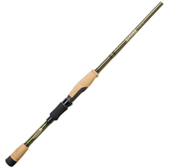

Ensuite, pour les poignées, porte moulinet etc, je vais faire dans le style de la St croix eyecon que je possède actuellement et dont j'adore la prise en main, enfin si ça ne fait pas trop monter encore l'addition ! Lol
Petit exemple :![Image](http://i59.servimg.com/u/f59/18/47/47/96/canne-10.jpg)
Par contre je ne sais pas trop comment choisir pour faire ça, pour la poignée, il faut faire des modifications ?
