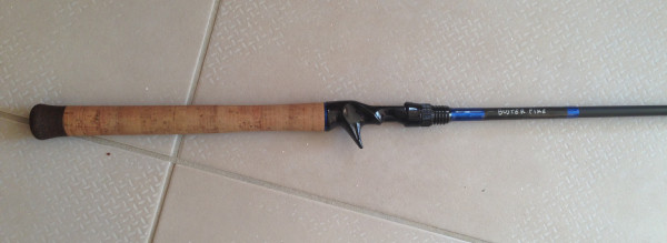

Ça tourne...
Recoupé à 185cm, plus ça change trop l'action je trouve.
Poignée courte, a 26cm base de PM. Je suis resté sur cette option, parce que j'aime animer le Buster avec le poignet libre et la canne qui tourne autour, ça aide à le désaxer. Et avec une poignee plus longue le butt tape l'avant bras, la çà fait le tour facilement et je préfère.
Monté en spirale avec le stripper désaxé dans le sens de la rotation, une spé full custom, en 7+1. Ça donne 11-12-13,5-14,5-16,5-18,5-22 avec un stripper à 45cm du guide fil.
Ça charge bien le talon et un anneau de moins que la spé Fuji çà suit très bien le blank pour le tunnel, avec un de plus c'était pas mieux donc j'ai fait un de moins

Re: Buster Asmater alternative au REVC68H ?
Voilà, terminée la "Buster Pike"
Avec le nouveau ACSM "Dark Vador" (pardon, "Dark Emperor") de Rodbuilder Republic
Impec !! tu as tourné la poignée en liège ou il y a une reference pour ?
