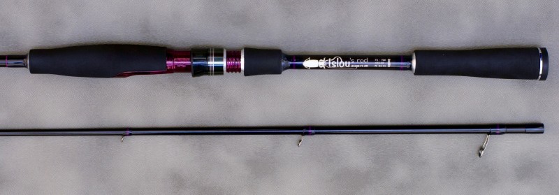

Bonjour,
Pour l'egging, le blank Matagi Lesson PT Super Seven ou Height revient souvent , celà semble une valeur sure mais je ne trouve que très très peu d'infos dessus. Pas envi de me tromper ...

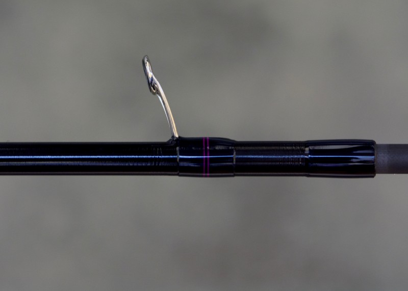

Je me pose la question de l'emmenchement car c'est une 2 brins, comment est il ?
Et pour les cannes déja livré en 2 brins que faut il faire à ce niveau là ? Renfort ? Ligature sur la partie femelle ?
Personne n'aurait une photo de ce blank Matagi , car meme sur le site aucune image , c'est dommage :( Aucune info sur la finition du blank également.
Sinon, j'ai deja peché avec une Daiwa Emeraldas 86M qui est réputée pour etre une très très bonne canne, ce n'était pas la mienne mais j'ai beaucoup aimé même sur de toutes petites seiches, a quel niveau mettriez vous la Matagi par rapport à une Emeraldas niveau blank ?

Pour avoir une SS M et avoir pêché avec la H, je peux effectivement te dire que ce sont de très bonnes cannes :) De mémoire, c'est assez différent de la Emeraldas qui est assez "nouille". C'est une action un peu plus sèche à l'animation et je trouve ça vraiment pas mal. Par contre, en combat, elles sont similaires : une belle rondeur et une belle progressivité qui évitent les décrochés. Personnellement, j'en suis hyper satisfait !
La finition est noire gloss. C'est plutôt joli. L'emmenchement est inversé (ce n'est pas un spigot) et ne se sent pas trop sur l'action. Tu as juste une ligature de 1.5cm à faire sur la partie femelle pour le renfort et roule.
Voilà un petit article que j'avais écrit : http://www.rodhouse.fr/blog/blank-eging ... per-seven/
Et quelques photos :
Matagi Super Seven M - Rodhouse
Renfort Matagi Super Seven M

Merci Islou c'est exactement les infos et photos que je cherchais !! :P
