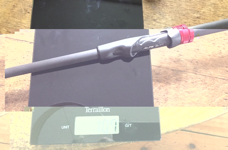

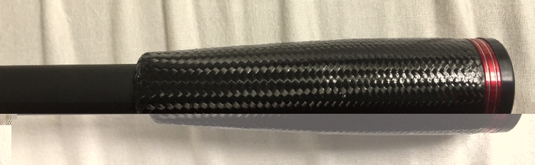

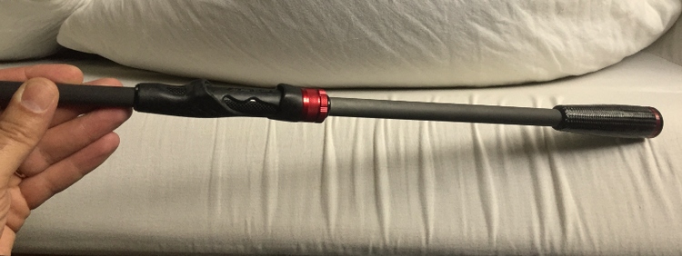

J'ai terminé le butt carbone et le porte moulinet.
je suis plutôt satisfait. J'ai réalisé le plus simple possible et cela donne 106 grammes sur la balance (avant anneaux et vernis)
la suite en photos
effectivement, je prendrai ensuite un 807.
Pour l'instant je me concentre sur ce 705.
Et pour j'avance, plus j'ai de questions.
la suite en photos

les voici.
