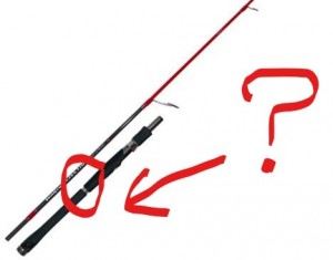

Bonjour j'ai le projet de construire une canne et je souhaite avoir le même type de poignée comme sur la Tenryu Injection SP 73M par exemple. Voyez plus tôt :
En gros je voudrais avoir le butt relié au grip. Quelle bague dois-je prendre ? Merci beaucoup !- alteclansing49

Dans le principe, tu peux prendre n'importe quelle bague pour servir de bague d'espacement. Tu trouveras dans la rubrique bagues de finitions du site Rodhouse un grand choix de bagues pouvant servir à cet usage.
Je ne connais pas cette canne mais à regarder les image sur le net, tu pourrais monter ce genre de bague je pense :
Chez matagi :
https://www.rodhouse.fr/fr/180-ds-16nut Meme si c'est une bague écrou, je pense que ca se monte sans problème.
Chez ALPS : https://www.rodhouse.fr/fr/141-trb
Ou encore une ou plusieurs bagues comme celle ci : https://www.rodhouse.fr/fr/crb/2493-sst ... 04826.html
Pour monter ces bagues, à l'aide de bandelette de scotch de peintre découpées à la largeur de la bague, tu fais des enroulements autour de ton blank jusqu'à ce que la bague vienne se loger dessus sans jeu. Tu colles et ta bague sera ainsi centrée sur ton blank.
Dit nous si avec ce type de bague on va dans le bon sens ou pas....![Wink ;)](./images/smilies/icon_e_wink.gif)
