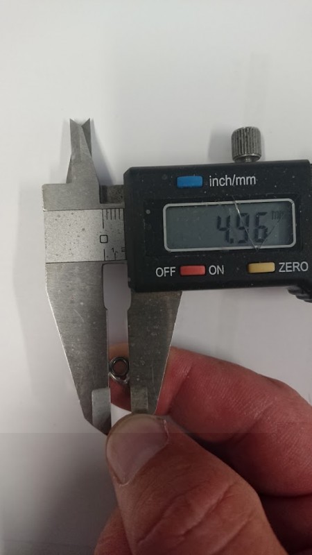

Quand vous recherchez un anneau de canne pour le changer, souvent vous n'avez plus l'anneau, qui a été perdu, ou détruit.
Vous devez donc mesurer l'anneau d'avant, ou le suivant, pour déduire la taille du manquant.
Il faut mesurer, au pied à coulisse, la taille Extérieur céramique ( donc intérieur armature), qui vous donnera le bon chiffre. Sauf soirée bizarre, on ne mesure pas la taille du trou. Et non, sinon ça serait trop simple, et on s’ennuierait. Donc tous les constructeurs d'anneaux, Fuji, Alps, American Tackle etc, réfléchissent en terme de taille extérieur céramique.
