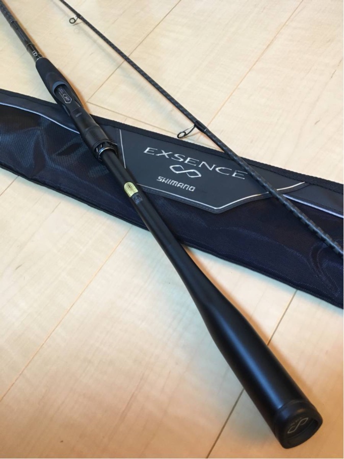

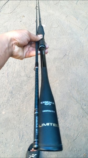

Je me demandais si quelqu’un a déjà essayé ou à des avis comment faire une finition comme le rear but de la Shimano Excence Infinity.

j'imagine que seule certaines cannes shimano ont cette finition, pour réaliser des formes non conventionnelle, il faut façonner un foam auquel tu donne la forme que tu souhaite, cutter et papier abrasif pour faire les pré découpe et finition au papier de verre , ensuite soit une chausette carbonne vernie ou peut-être un shrink tube collé sur le foam !
