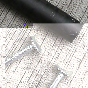

la Tuff toujours... les clous, toujours... mais sur l'attendu blank carbone... : soit métal sur carbone, et tête plate sur blank courbe, donc une surface de collage plutôt défavorable
(une ligne de contact minimale au centre, et une épaisseur de colle conséquente sur les côtés, sans préparation particulière des surfaces) à rapprocher du délicat mariage PM/blank :

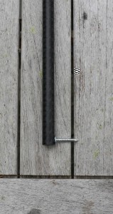

et après respect du protocole "Mannekenpisse dans les bidons"
(blank vertical, idem photo page 1, goutte à goutte certes plus précis que mon vieux peson made in China) :
le 1er collage se désolidarise du blank à 9,2 kg et l'autre à 14,1 kg
rappelons encore une fois que ces valeurs ne peuvent être qu'indicatives de l'adhésion remarquable de cette colle, le dit couple PM/blank souffrant aussi du travail de celui-ci ainsi que de la nature des éléments de liaison/calage... et à l'inverse, profitant de l'optimisation de la préparation optimisée du support, des conditions température/humidité, et de la surface de liaison...
un dernier constat sur la feuille d'alu conservée : après polymérisation, la tuff conserve une certaine souplesse à la torsion
(caractéristique positive / travail du blank).
