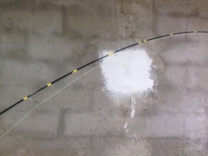

Help répartition
Re: Help répartition

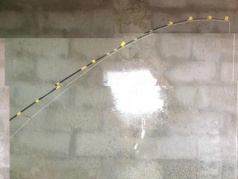

Ça a l'air pas trop mal mais je ressererais plus vers la tête de scion.

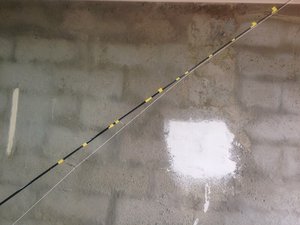

Les photos des modifes vont venir mais actuellement mon fil touche le haut de mon premier anneaux lorsque le pickups du moulin est vers le haut ...
mais c parfaitement concentrique jusqu'aux choker lorsque que ça passe par l axe de la bobine .....

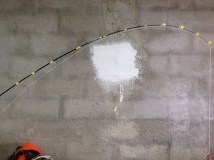

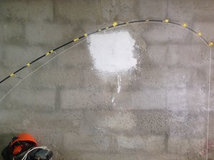

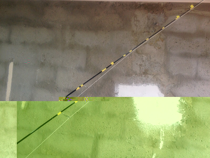

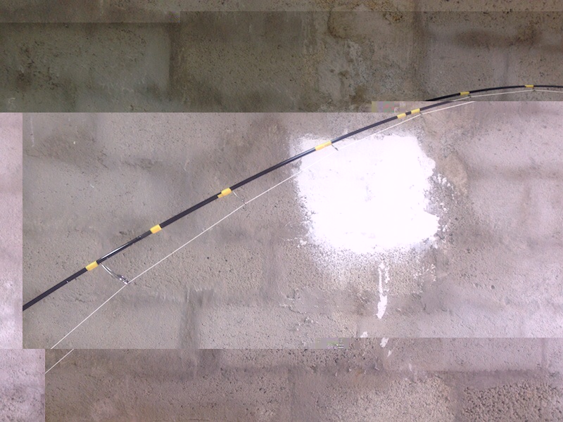

Bien désolé pour l attente voilà. Ou j en suis ci dessous les photos ou j ai modifier mon tunnel sur les conśeils d ANR voici les résultats

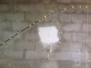

Ensuite j ai décidé de vérifier le cône de vol c était. Pas très concentrique j'ai donc avancé les 4premiers anneaux
Et voici le résultat

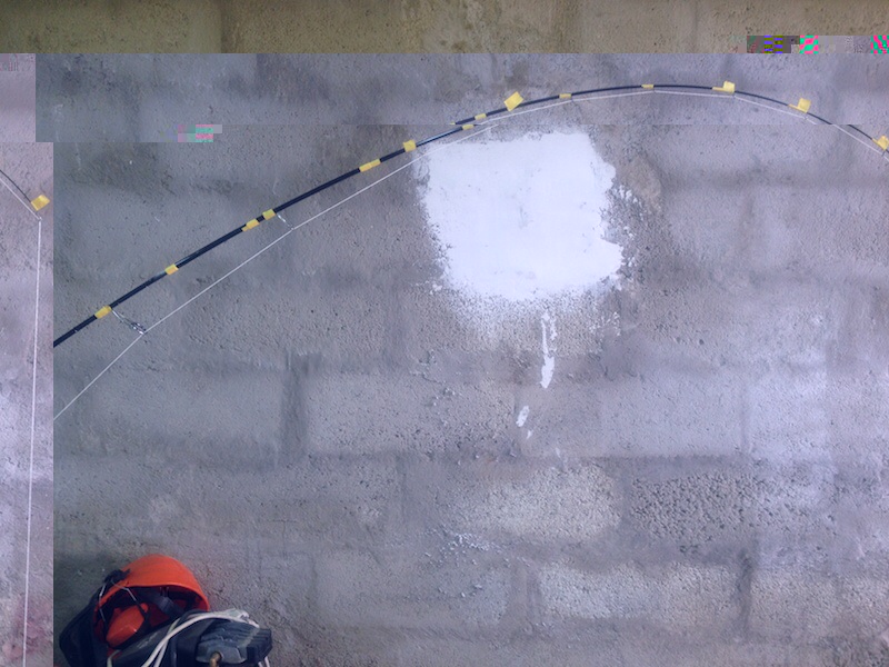

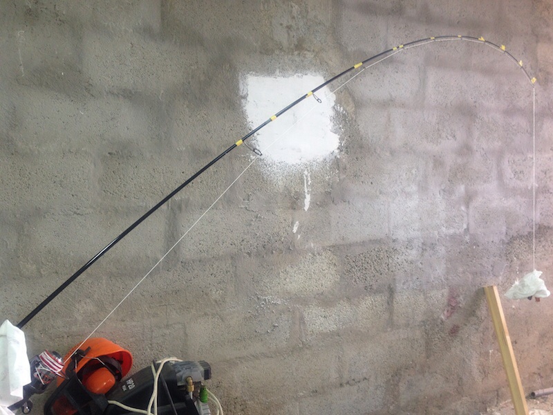

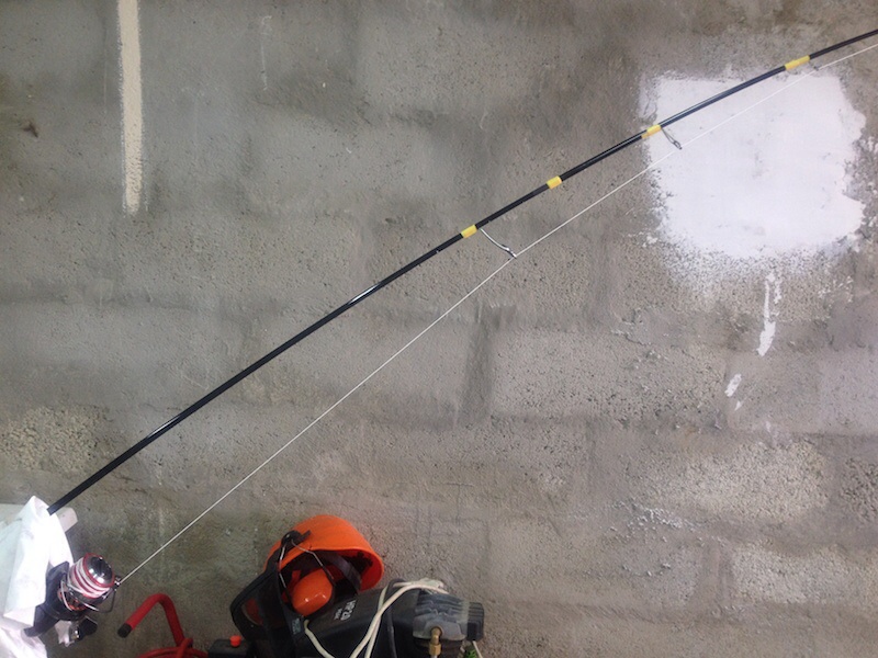

Photo complémentaire par contre dans cette configuration lorsque le fil sors du moulin pick up vers le haut le fil touche le haut de l anneaux de Depard
