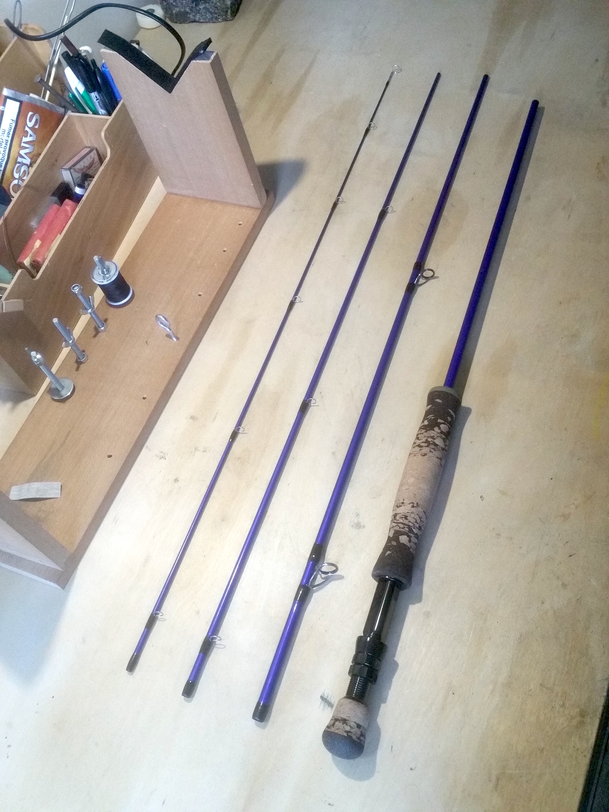

Ma première canne montée est terminée juste à temps pour aller la tester !
Je l'ai emmené en Guadeloupe, test solidité sur petites carangues ça tient... vous n'aurez pas la photo du gros bone car casse au second rush où il a été faire le tour des patates de corail....
Par contre j'avais pas assez ajusté la poignée, beaucoup trop "épaisse" donc une seule journée de pêche avec (vent de 35 km/h) j'ai continué les autres jours avec la Loop et la Guideline...
C'est difficile de décrire une action, on va essayer :
- L'action est très agréable, pas le genre "ultra-fast", même à peine "fast"
- dégressivité qui me semble importante, le scion est fin et "souple" donc à courte et moyenne distance c'est précis
- Talon de "gros" diamètre mais épaisseur du blank fin, donc après en avoir parlé avec Eric sur un salon je voulais la réduire à 8,6p, mais j'ai pas osé ! j'ai coupé au talon pour avoir une 8,8p. La réserve pour shooter est là.
Mais pas le tempo rapide d'une Crosscurrent GLX ou de la Loop Cross S1, faut juste adapter.
J'ai mis XLarge pour le tip puis du 4 en monopatte. Pas de soucis pour le shoot mais je vais surement changer le second pour un 6 le passage du raccord (même "affiné") n'est pas facile. J'avais allongé le bas de ligne à 9p + 2m de bas ligne et avec des poissons qui suivaient la mouche "jusque dans les pieds" sans prendre, relancer et repasser rapidement le raccord n'était pas possible (mais c'est un cas particulier !)
Me reste donc un peu de bricolage...

Génial tout ça! Je ne pensais pas par contre que le bleu des ETEF était si soutenu ?!
Re: Diamètre intérieur des anneaux
La photo est plutôt fidèle pour les couleurs voir même moins "flashy". C'est du genre bleu "électrique", suis pas fan j'avais envisagé d'enlevé le vernis mais pfffff...
Je me disais que ça allait même effrayer le poisson ! Mais c'est notre vision de la discrétion car testé sur des poissons très méfiants péchés à vue de très près ça n'a pas d'importance, on peut même se demander si avec un ciel lumineux, des clapotis et reflets ce ne serait pas plus discret d'une canne gris mat, et ce n'est pas la première fois que je me fait cette réflexion.

Canne mat, anneaux foncées et bagues de finition sans reflet, c'est sûrement un mieux pour la discrétion dans des zones à faible profondeur.

A contre jour le plus discret est certainement un gris clair mat.
