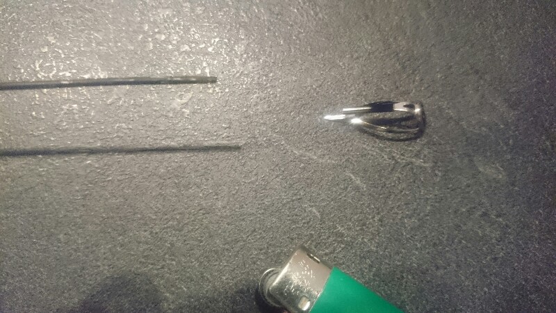

perso j'utilise un briquet et une pince pour tirer sur l'anneau pour ne pas se brûler.

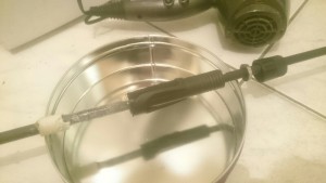

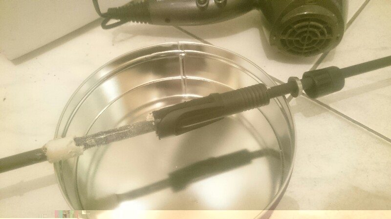

Démontage du porte moulinet.
J'ai utilisé une boite métallique pour garder un maximum de chaleur et en 10 petites minutes il est venu au sèche cheveux.

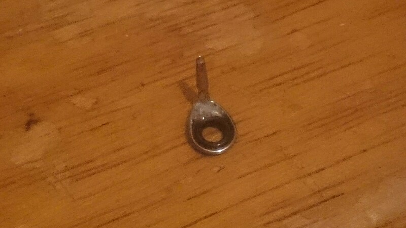

Je souhaiterais récupérer les anneaux et je voulais connaître la meilleure façon pour enlever l' ancien vernis ;)
Est-ce qu'un bain à l'acétone est jouable ?

Perso, je gratte avec des cure dents ou autre objet contondant non agressif pour le métal.
