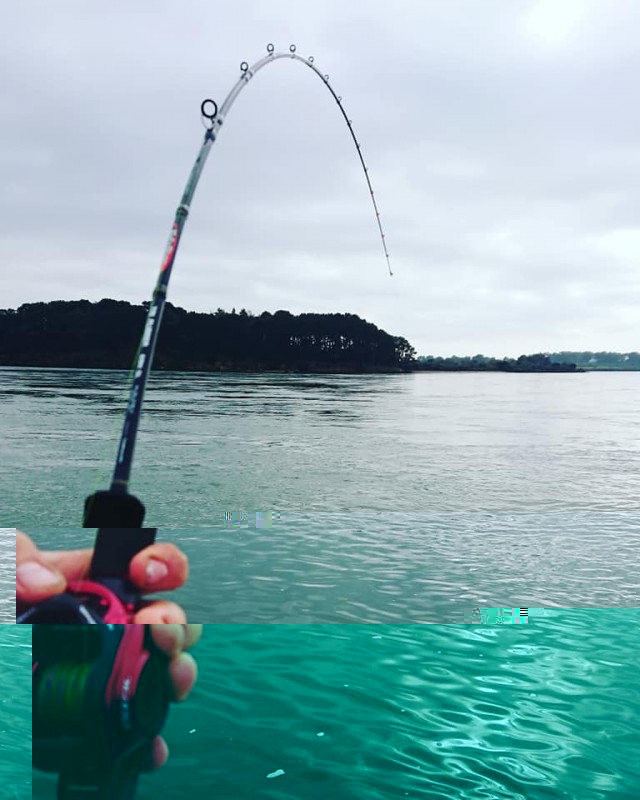

Pouvez vous me conseiller pour les anneaux que je devrais mettre. Quel série merci

Toujours en classique je crois?
Gros moyen ou plutot économique?
Deuxième cas, je monte en taille par rapport à ma dernière proposition : https://www.rodhouse.fr/fr/m-12-25-lbs/ ... lco-m.html
Avec toujours l’idee de 2/3 anneaux en plus au mini.
Pourquoi en prévoir plus?!?!, et bien ta canne sera très flexible et en montage classique il va falloir éviter que ta tresse frotte ton blank.
En image, une canne souple montée en classique : total 14+1. Anneaux. En montage spirale, tu dois pouvoir passer en 9+1.

Oui montage classique cette canne est pour un amis. Pour les anneaux ils les veux en alconite. Comme ceux monté sur la canne d'origine. Merci pour la photo je comprends bien l'intérêt de mettre plus d'anneaux. Je lui ai proposé un montage spirale mais il ne veut pas. En tout cas Merci pour tout les renseignements
