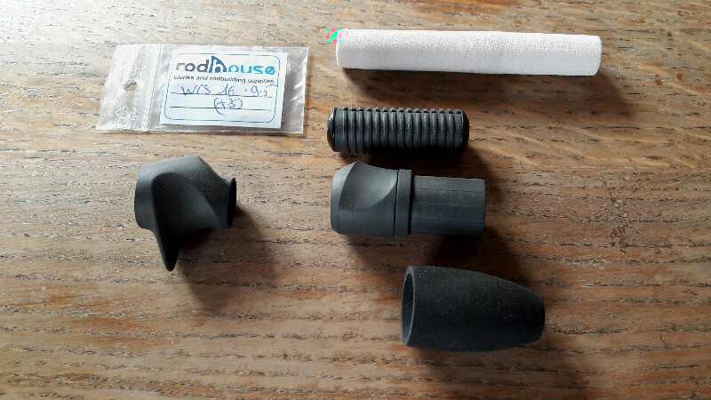

En attente des tkttg 4, je prépare la poignée et j' aurais 2 questions :
- vous arrive-t-il de recouper le filetage du steleton ?
La surface de collage s'en trouve réduite :?
- collez- vous le shim avec les wcs sur les 2 éléments du pm puis reamage ? ( plus pratique mais risque de chatouiller les bagues )
Ou collage des bagues après reamage en même temps que le collage du pm sur le blanck ?

Non, je ne recoupe pas (jugé pas utile et moins de surface) et les bagues après, sur le blank (mais les deux doivent être possibles, pas pensé, e fait...)

Oui je recoupe sur celui sans quicklock (peu de l'ordre de 5mm).
Perso c'est collage shim, rétamage, collage WCS haute, collage sur Blank et collage WCS16 basse dans cet ordre .
Je colle partie basse puis ensuite partie haute .
Donc ca me e fait un paquet de collages :mrgreen:

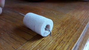

Après plusieurs essais, je suis parti en no forgrip , filetage recoupé de 7 MM.
J'ai collé shim et bagues hautes sur le steleton, reamage, collage sur le blanck puis la bague sous le filetage .
J'ai légèrement rayé l'intérieur du shim avec un bout de corde à piano pour ne pas " chasser la colle" comme les tourillons de meuble

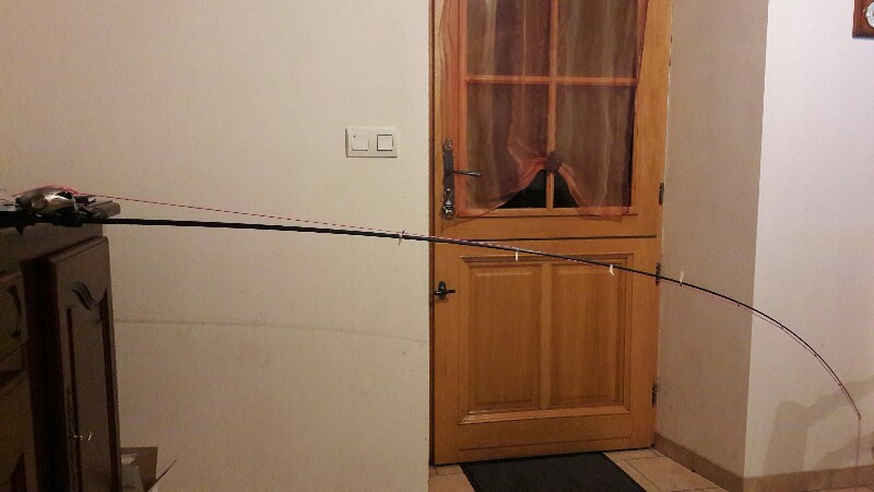

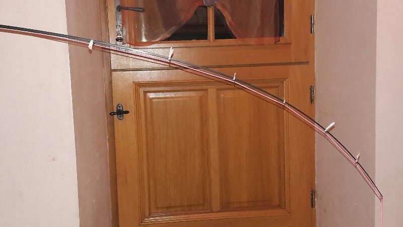

Voici la spé envisagée:
9-9-10-11-13-14-18-21 et 51 au guide fil ( 24,5 du butt à l'arrière du pm.)
