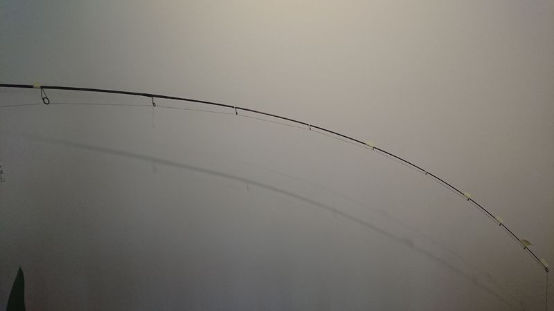

Vu comme ça je trouve ça pas mal du tout.

Vu comme çà, çà parait bien, mais c'est le 40 au stripper/second anneau qui me parait beaucoup... Mais bon, visuellement, ç'à l'air de le faire

Pareil, le 40 me chiffonne aussi, ainsi que la distance entre le premier anneau de tunnel et le deuxième, elle paraît plus grande que entre le dernier anneau de réduction et le premier tunnel, sinon, oui ça suit bien le blank.

Pour la distance entre le premier du tunnel et celui avant, celui après, ce doit être un effet d'optique je vais contrôler. Concernant les 40cm ça me paraissait gênant aussi avec que Loy donne ça spè. Je vais essayer de bien scotcher les anneaux et lancer 10/ 15 g pour voir !

Ça suffit 3cm de ligature pour renforcer l'emmenchement femelle et ligaturer l'anneau en même temps, ou faut fire plus ?

Tu comptes 1,5 x le diamètre femelle pour calculer la longueur mini de renfort !basi 63 a écrit : Ça suffit 3cm de ligature pour renforcer l'emmenchement femelle et ligaturer l'anneau en même temps, ou faut fire plus ?
Donc là ça semble parfaitement parfait !

OK merci ! Je vais tester cette spé plus tard et si c'est bon, go ligatures

Bravo Flobaud44 ça sent le pro !!! Y'avais 21/21a la place de 25/21 en espacement pour les 2 anneaux dont tu parlais
. Du coup ça me rend 3cm pour mon tunnel que j'ai resserré, et c'est un kt6 avant le tunnel en 5....
