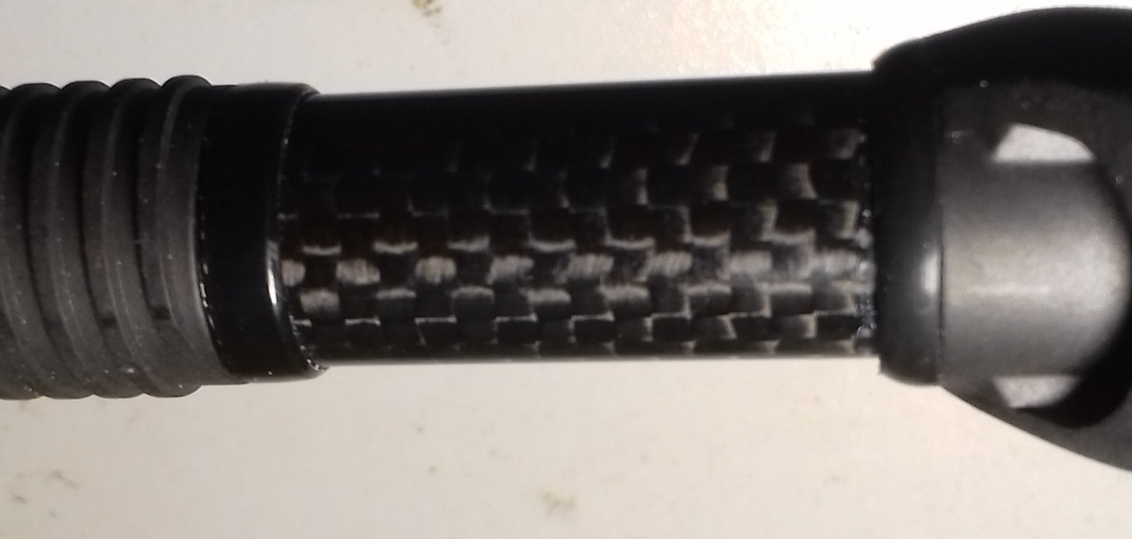

Salut à tous,
J'ai besoin de vos conseil suite à l'achat d'un blank phénix feather : https://www.rodhouse.fr/fr/product/ftx-77mh-b-4
Ces blanks ont la particularité d'avoir un talon non conique affiché à 15.2mm sur la fiche produit.
J'avais en stock un PM fuji IPS16 , dont l'ID de 16 mm devait normalement permettre le bon positionnement de ce PM. Or, le talon du blank présente une section légèrement supérieure à 16 mm. jusqu'à la , rien de bien préoccupant, j'ai légèrement réajusté l'ID du PM en le reamant et ce PM passe juste sur le talon. D'ailleurs, ça ne me déplait pas d'avoir le PM en contact direct avec le blank sur l'ensemble de sa longueur, le ressenti du retour d'information ne devrait qu'en être meilleur.
Mon soucis vient juste de la bague de finition pour fermer le pas de vis du PM. je souhaite monter une bague no fore grip , mais dans ces sections là je n'en trouve pas .
D'ou ma question, quelle bague pourrait convenir sans pour autant qu'elle ne déborde grossièrement de la section du pas de vis.
Une petite photo pour mieux s'en rendre compte

une ou plusieurs lig's d'ajustements/finition et tu mets du pigment noir dans ton vernis ;) , il faut juste penser que lors du dé-serrage de l'écrou ou du quick lock , cette partie de lig ne coince pas l'écrou ou l'habillage du quick lock :!:

les bwc ont une certaines largueur d'épaisseur :!: ça risque de dépasser du diamétre du PM, je sais pas si une D_FR16 ferais l'affaire ou pas :?:
pour moi tu démarre ta lig sous le PM (avant de le mettre) ça permettra qu'il soit centrer parfaitement avec le blank , car si tu laisse comme sur la photo, y'a une surépaisseur d'une côté qui se verra aprés la pose et le séchage du vernis, tu peut aussi jouer avec des sur ligatures pour grossir l'épaisseur du bidule
les grosses bagues WCS (15/16) n'ont pas de tenon c'est peut-être aussi la soluce :idea:
je vais regarder sur mon dernier montage ;)

Et cale aussi la partie filetage du PM avec un tour de sctoch (ou plus) pour le centrer ;)
Perso, j ai un doute, je pense pas qu il y ait de bagues assez fines pour combler la diff entre le PM et le blank.... la solution de la ligature me parait pas si mal :)

En fait, il n'y a aucun espace entre le PM et le blank, c'est un effet sur la photo avec le retour d'ombre.
Et effectivement, je ne pense pas trouver de bague assez fine pour une liaison parfaite, ça sera certainement ligatures et KDPS avec tube carbone.
