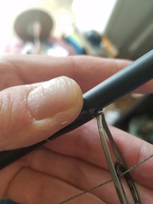

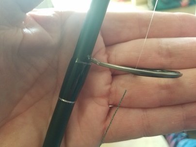

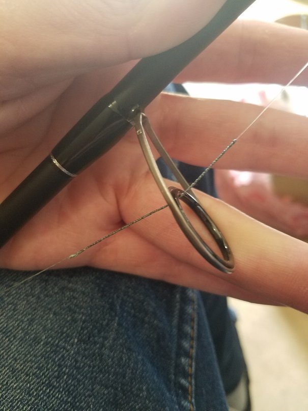

L'anneau était juste plié (méchamment quand même) vers le butt, on voit qu'il s'est désolidarisé du vernis juste dans l'angle mais sinon la ligature n'a pas craqué.
Je l'ai redressé délicatement comme j'ai pu, je crois que je vais laisser ça tel quel dans son jus.

Si l'anneau est en bon état ça le fera, par contre peut être faudra t-il refaire la ligature, car si ça à plié sévère c'est possible que le vernis ai craqué !
