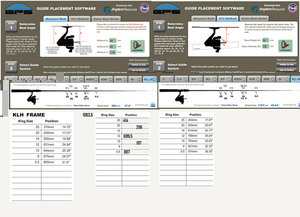

HELLO EST CE QUE L ON DOIT PRENDRE OPTION KL OU KLH SUR LE GPS CAR NIVEAU IMAGE CELA NE COLLE PAS
[img]
[/img]
MERCI LES GARS

je n'ai jamais réussi à faire fonctionner ce truc de manière satisfaisante

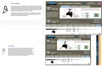

J AI FAIT MES PREMIERES CANNES AVEC UN MIX 27X ET KLH REEL? MERSURMENT MAIS LA J AI UN DOUTE

Je n'ai jamais été satisfait du GPS.
J'ai donc laissé tomber pour ne prendre comme base de départ que le tableau des spé FUJI.

pour finir sur ces satanées spécification et leurs adaptation en tenant compte tout de même du diamètre de la bobine en applicant la méthode 27x puis des nouvelles spécification de montages fuji 2014 il semble en relisant tout les post la dessus que dans le cas du KLH la droite en sortie de bobine passe par la base de la céramique du premier anneaux pour ensuite tapez la base du premier KT qui lui se trouve sur le chock point vous me confirmer cela :!
merci
