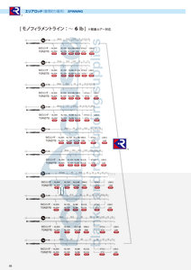

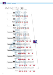

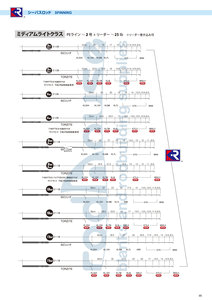

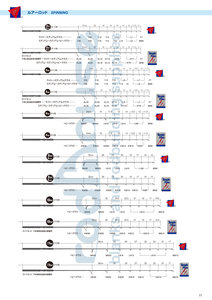

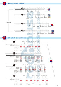

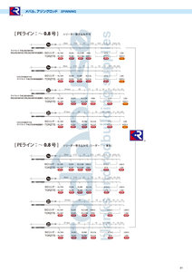

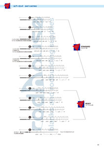

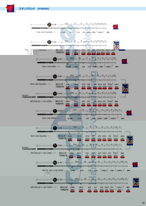

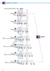

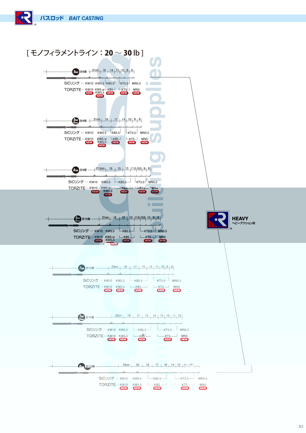

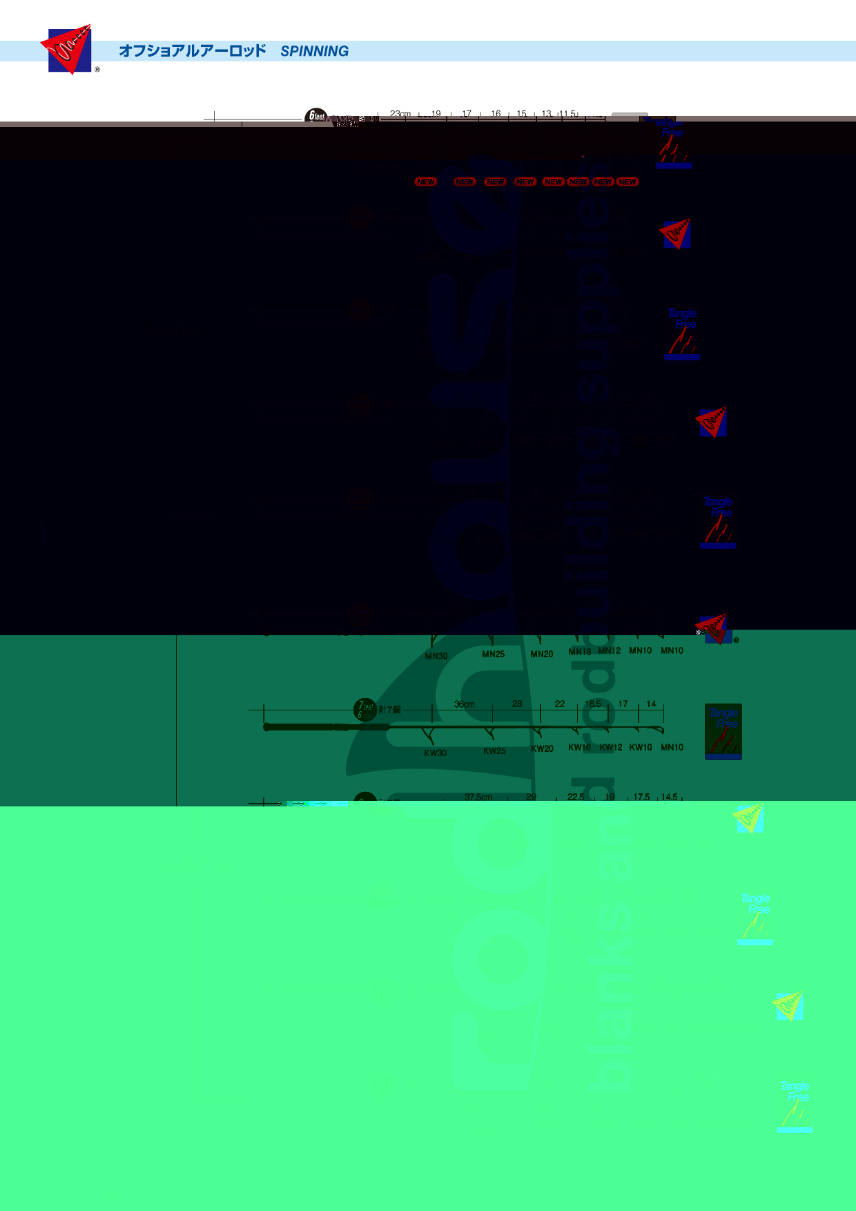

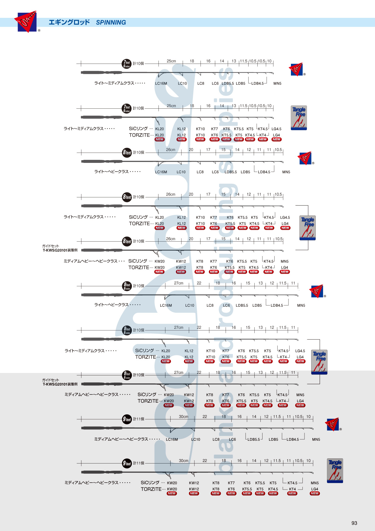

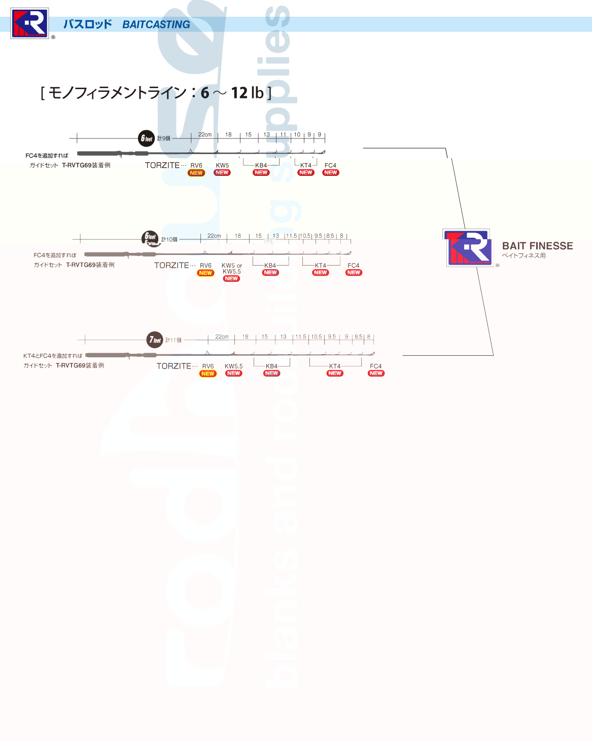

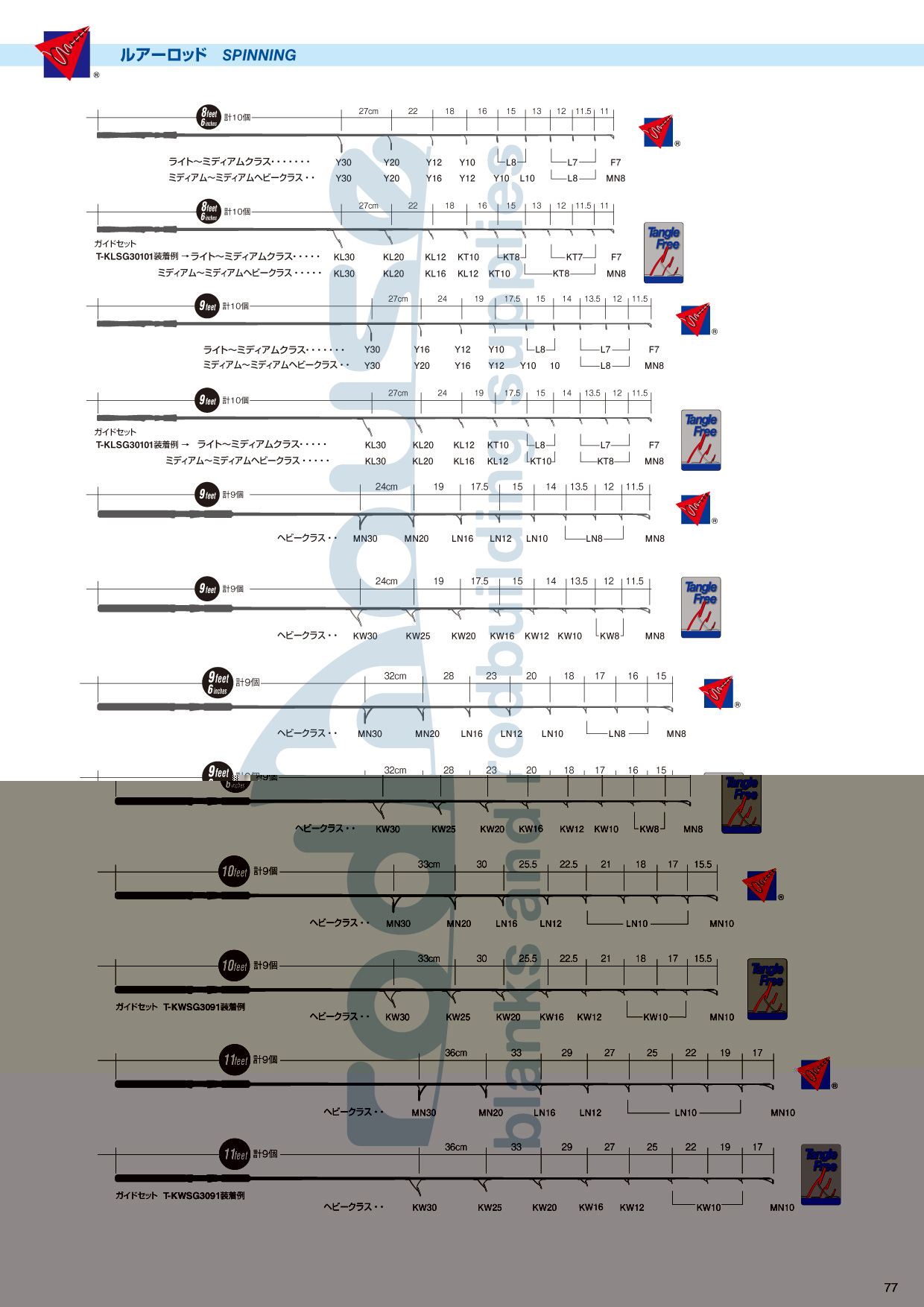

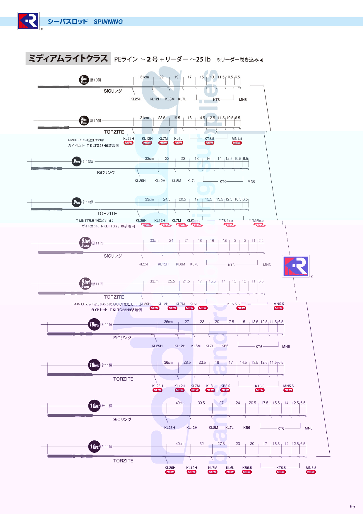

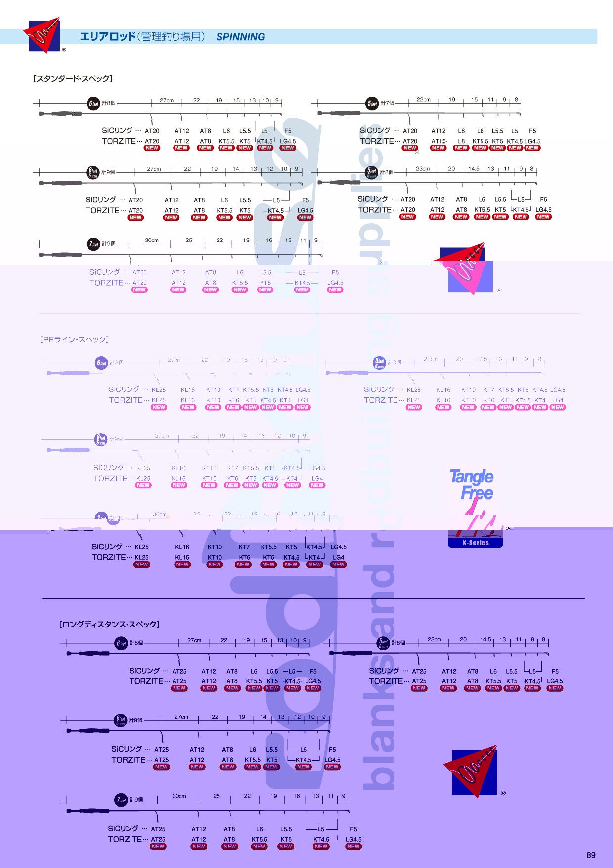

Spécifications de montage Fuji 2014
Cliquez pour agrandir les images

Re: Spécifications de montage Fuji 2014

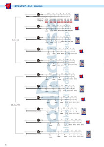

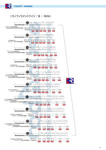

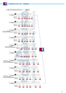

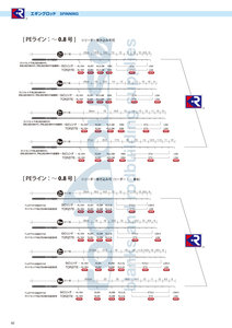

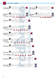

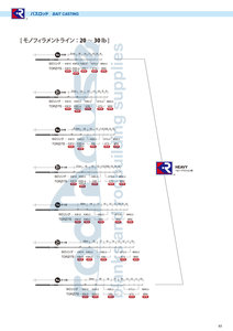

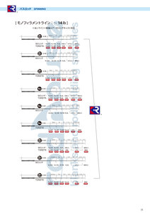

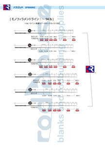

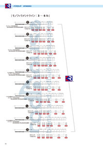

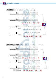

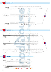

YES ca c'est de l'info, c'est donc la nouvelle spé avec le system de réduction sur 4. j'avoue que depuis mes premiers montages je me suis bien pris le choux sur ce satané KR concept et le system GPS en faisant des mix entre la méthode 27X et les trois côtes ABC en faisant un tableau et en plaçant mes anneaux sur cette moyenne j'ai eu le sentiment d'avoir fait de bonne cannes pleines de raisonance et bonne lanceuse avec un équilibre nikel.
mais Quel Kiff de pouvoir optimiser encore cela avec cette nouvelle spécification, allez direct une commande de blank avec le pack d'anneaux qui va bien et toujours du SKeleton en PM, c'est par contre juste un peu le temps qui me manque pour faire ca en plus du taf en mer.
Merci en tous cas pour ces nouveaux doc Uncle Goulven,

Bonjour je débute je n'y connais rien et pour moi tous ces schéma c est du chinois (oui c est le cas ) , bref comment choisir mes anneaux et comment les placer sur mon blank?
Bonjour Alex et bienvenue en Rodbuildie.Alex123 a écrit :Bonjour je débute je n'y connais rien et pour moi tous ces schéma c est du chinois (oui c est le cas ) , bref comment choisir mes anneaux et comment les placer sur mon blank?
C'est normal que tu comprennes pas c'est pas du chinois mais du japonnais
Non trêve de plaisanterie, je t'encourage à lire un peu le forum et tu verras que c'est pas si compliqué que ça (sur du "standard " )
Regardes les différents tuto vidéo qui expliquent aussi l'assemblage.
Après tu peux ouvrir un post et on est là pour te guider dans ton projet.
Mais en gros et avec raccourci, tu choisis tes anneaux en fonction de la puissance de la canne et du type de pêche, le nombre en fonction de la longueur .
Pour les espacements tu te réfères au spé fuji (montage Kr ou tangle free) en fonction de la longueur de la canne et du type d'anneau....
C'est flou pour la 1ère puis après ça roule tout seul pour les suivantes ... car il y en a toujours
