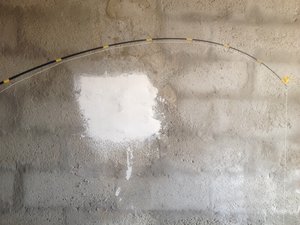

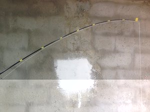

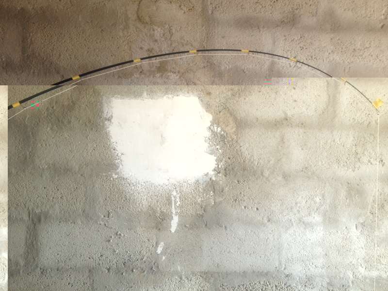

Salut voici ma répartition en kr concept sur 25 12 5.5 puis kt 5 vous en pensez quoi ?

On voit pas tout sur tes photos et faudrait peut-être courber plus le blank.

En cliquant dessus sa agrandit ..... Tu veux que je courbe plus le blank ?

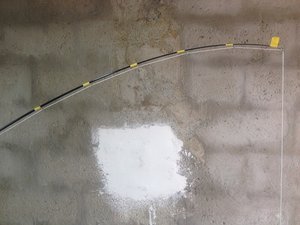

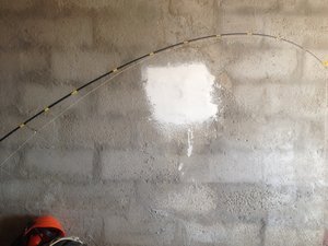

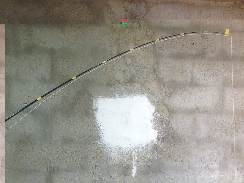

J'ai cette photo ou l'on voit tous les anneaux

Oui faudrait courber plus et une photo sans contrainte pour les reduction guides (les 4 plus gros).
Comme ça ça le semble pas trop mal quoique je pense que ça pourrait être plus resserré sur la tête (particulièrement le dernier, le plus proche de la tête de scion.

Idem, pour tes prochaines photos n'ai pas peur, mets plus de poids pour vraiment avoir une belle courbe et bien identifier les points.

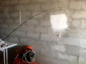

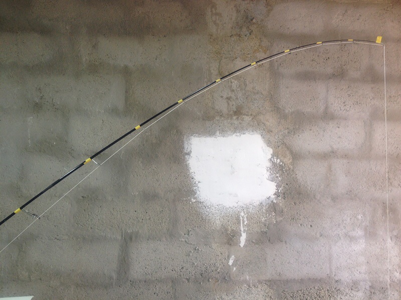

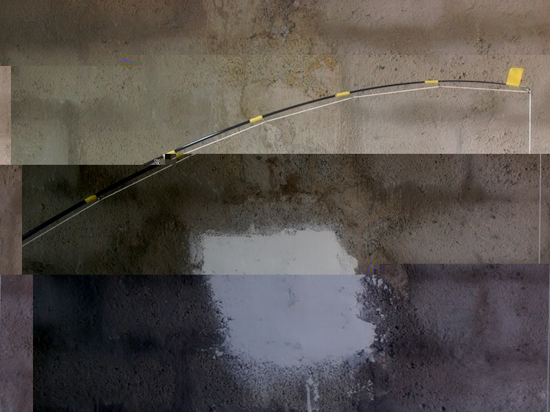

Communique nous les caractéristiques de ton blank et l'emplacement de ton pied du porte moulinet.

Salut voici de nouvelle photo ma répartition est vraiment bizarre la canne fait 2,30 action fast 7 35gr j ai entièrement démonter et repeint et vernis voilà si vous avez besoin de plus d info pour m aiguiller demander .... ;)

Ah oui le pied du moulinet je crois qu il se trouve a 25 ou 28 je sais plus faut que je vérifie ... :D
