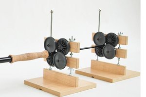

rod stand slide
rod stand slide
je voudrais faire ce genre de montage les trucs avec des rouleaux si quelqu un sait comment faire je suis preneur.Les rouleaux sont en quoi cf la photo merci
Re: comment fabriquer un Rod Stand Slide
Publié : 22 oct. 2014 11:36
par LeMoutch
n'importe quoi de bien rond. les roues de roller fonctionnent très bien
