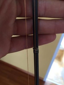

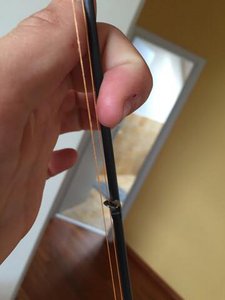

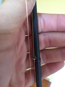

Hello à tous !
je me permet de créer un topic car j'ai rien vu de similaire sur le fofo.
Avec cette chaleur le vernis sur une canne est devenu mou (voir à fondu ??), et en pêchant bin les anneaux se sont mis de travers !
Est-ce que quelqu'un saurait si c'est bien la canicule qui à joué ce mauvais tour et si oui comment éviter sur une prochaine canne ?
J'utilise du Proköte medium built de la boutique et c'est la première fois que ça arrive :cry:
Voilà les tofs

jamais eu ce problème, pourtant mes cannes restent dans ma voiture en plein soleil ... ;)

Jamais eu ça non plus.
Peut être un soucis de proportion du mélange ?

Peut être les proportions du mélange effectivement, peut être sec à l'extérieur et mitigé au milieu.

Ok, effectivement ça peut venir de là. Ce qui est bizarre c'est qu'à l'extérieur il est bien sec! Plus qu'à remonter quoi

Je suis loin d'être un spécialiste, mais en démontant des tests de ligatures, j'ai remarqué que lors de mes premiers essais, je ne devais pas préparer et /ou poser mon vernis correctement.
Résultat, le vernis ne pénétrai pas le fil jusqu'au blank, mais restai en surface.
Dans ce cas là, la patte de l'anneau n'aurait pas tenu longtemps.....
