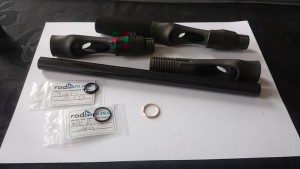

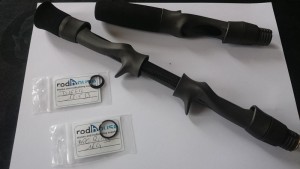

Une petite présentation de ce nouveau PM casting arrivé récemment!
Histoire d'expliquer son montage un peu plus en image
Le montage ce fait de manière très simple puisqu'il suffit d'inséré a l'intérieur du pm un tube carbone : http://www.rodhouse.fr/fr/tubes-finitio ... 05090.html
Pour faciliter l'engagement, il suffi de reamer légèrement l'intérieur du PM
Ce tube peut permettre de faire plusieurs Pm (3) si il est utilisé seulement en insert. Mais rien n’empêche de le garder plus long pour de la décoration.
De multiple choix de montage sont possible, je vais en décrire 2 mais rien ne vous empêche de faire votre style bien au contraire!
Le premier est relativement simple, utiliser un grip pour Skeletton taille 17 comme http://www.rodhouse.fr/fr/grips-pour-ks ... 16409.html
OU les éléments pour KDPS 18.
Et faire un assemblage de cette manière avec le PM : http://www.rodhouse.fr/fr/grips-pour-ks ... 16409.html

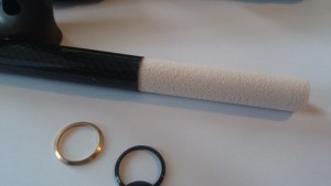

Seconde manière, utiliser un PM simple http://www.rodhouse.fr/fr/pts/3567-ptsmps.html
Avec la petite astuce suivante :
Il suffit de faire légèrement dépasser 1 mm du tube carbone qui sert d'insert.

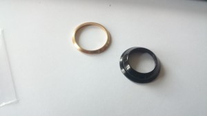

Utilisé une bague http://www.rodhouse.fr/fr/bagues-de-fin ... black.html en diamètre 16.
Faire cette assemblage permet de placer devant cette ensemble un bague http://www.rodhouse.fr/fr/371-d16-fr
Avec cette petite astuce il est possible de faire les mix à volontiers de couleur du plus sobre au plus bling bling

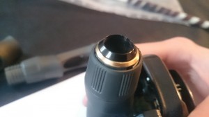

Une fois assemblé
Je précise que j'ai raccourci le PM sur cette image, pour que le pas de vis ne se vois pas même moulinet en position.
Attention quand même une fois les bagues collées on ne peut plus retirer la bague de serrage du pas de vis , mais on peu aisément retirer le moulinet.
Pour le montage sur le canne rien de plus simple, il suffit d'utiliser un Shim pour PM : http://www.rodhouse.fr/fr/graphite-arbo ... 03577.html
Dans le tube carbone
Si vous avez la moindre question n'hésitez pas!
