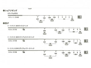

Comme convenu voici les quelques docs que j'ai retrouvés. C'est pas très précis mais ça peu donner des idées à certains :
Pièces jointes

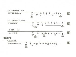

La suite :
Pièces jointes
