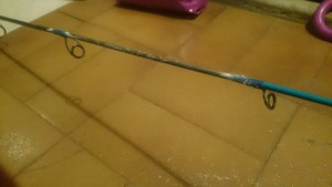

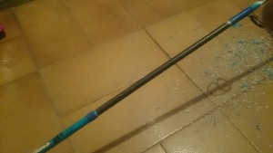

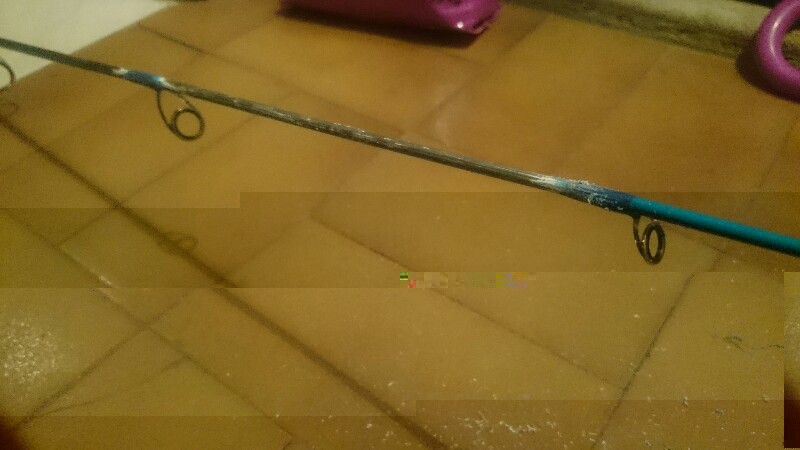

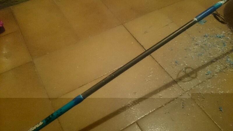

En attendant j'ai une canne du commerce qui subit quelques assouplissements :suppression de la peinture et remplacement des anneaux par les alconites du 62 mx.
Je vais en profiter pour remettre l' épine correctement ;)

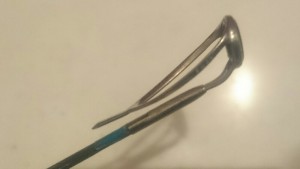

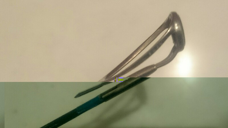

Petite question, je coince pour retirer l'anneau de scion, il ne vient pas au sèche cheveux.
Avez vous tenter autre chose, genre décapeur...
Sinon couper le blanck de 1cm ou limer le tube sur 2 faces...
