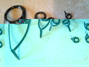

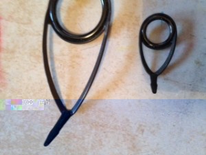

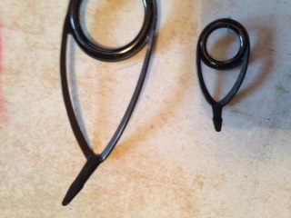

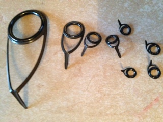

Voilà les photos : vous pensez que je peux en utiliser certains pour le montage de la REVC76M ?

Les plus gros sont des KL et les plus petits sont des KT.
Tu peux les réutiliser oui, mais je serai toi, je partirais sur un pack KLH. Tu peux réutiliser certains KT (les petits) en fonction de la taille des anneaux que tu souhaites monter...
