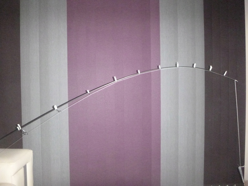

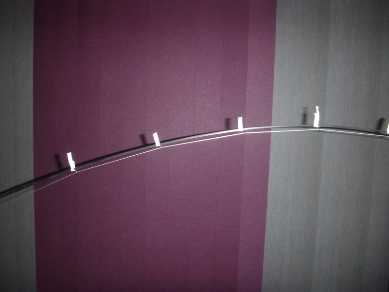

Salut,
je reviens vers vous pour valider la répartition des anneaux sur mon SJ 762 HM. La mise en charge est faite avec 100g et 10+1 (cassures franches en 9+1).
Apres plusieurs réajustements, je trouve ca pas mal avec le pied du moulinet à 58cm.
j'attends vos retours et avis :)
merci
Re: validation répartition anneaux sj 762
je trouve ça bien aussi !
tu peux ligaturer :)

Oui, c'est bien je trouve. J'ai aussi galéré et fini en 10+1 ;)

ya plus qu'a, alors !!!
