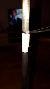

Elle est terminée depuis quelques semaines je suis ravi du blank ! Elle a déjà fait quelques poissons mais aussi quelques accrocs dans le fond, elle a donc bien plié.
Malheureusement j'ai peur d'avoir un souci avec les ligatures. Sur la photo du premier anneau ici on voit un changement de couleur, comme -ci de l'air était passé entre le vernis et le blank. Je constate le même phénomène sur plusieurs ligatures.
Je ne sens pas au toucher de bosse ou de craquelure entre les deux couleurs de vernis. C'est bien lisse et quand je le bouge à la main ça a pas l'air de bouger... Mais bon !
C'est grave docteurS ? J'ai fait une bêtise ? Laquelle ? Je dois refaire les ligatures ? Ça va pêter en action de pêche ?

C'est un endroit qui a tendance à bouger un peu avec l'effet levier sur l'anneau. Le vernis se décolle un peu du blank.
Pour l'éviter, il faut que la ligature remonte un peu moins et mettre un peu moins de vernis à cet endroit.
Aucun danger/soucis, c'est juste esthétique.

j'ai ça sur toutes mes cannes qui ont un certains temps d'utilisation

Bon !
Vous me rassurez !
Merci bien !
