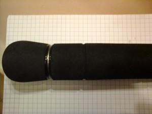

Le butt est un vrai probleme sur cette canne car tu n as que 2 options "clé en main":
Celle de ma premiere canne: https://www.rodhouse.fr/fr/cardans/1765 ... 17659.html
Ca fait le job, mais jsuis pas fan de cette matiere surtout en jonction avec de l EVA
Du coup, sur les 2 suivantes, j ai pris ca
https://www.rodhouse.fr/fr/toutes-les-p ... 01559.html
Il faut recouper au diametre de ton eva de talon, poncé et faire un truc homogene, c est fastidieux mais je prefere.
Autre truc bien chiant, ya pas de bagues de finition a inserer entre le butt et l EVA de talon dispo en diametre exterieur à 34 ou 31, selon le diametre d eva que tu choisiras pour le talon... a chaque fois j ai du en creer sur un tour à metal d un pote... et ca, tout le monde n a pas a sa disposition...

Pas mal ton butt avec les bagues la! Je pensais mettre juste le butt tourné et une petite bague manière de faire joli. Split grip, c'est pas ce que je préfère les poignées pleines.
Le butt que tu as mis fait un peu plus de 5 centimètres, Ca fera pas long mais Ca suffira à mon goût. J'aimerai juste trouver une solution pour le kdps, parce que pareil les poignées de combat Ca me plait moyen... si je trouve pa je mettrai rien comme celles de markduk elles rendent bien finalement
