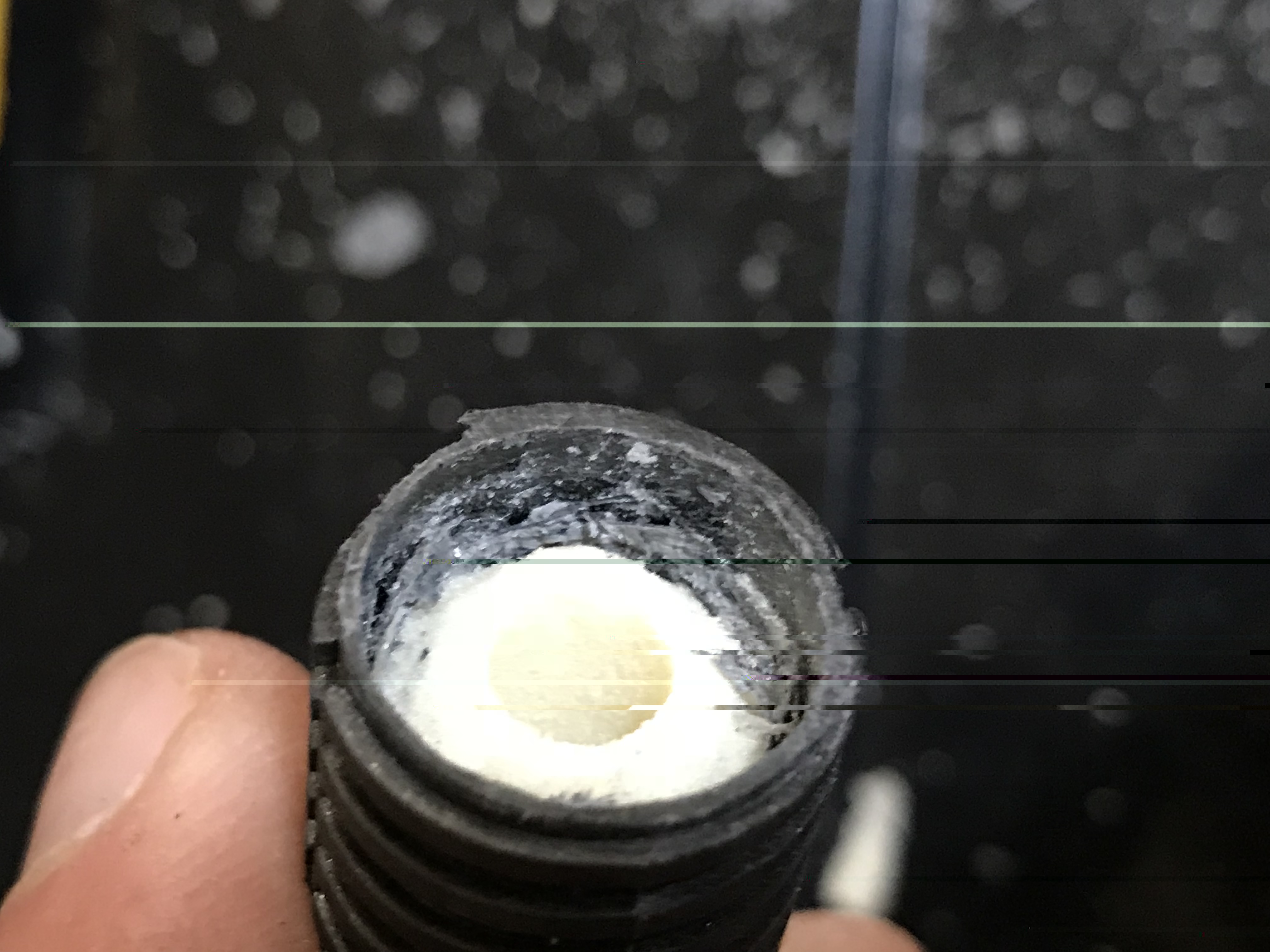

Alors oui tu peux le recouper, c’est assez dur mais faisable, et pour une finition avec écrou, là WCS s’impose.

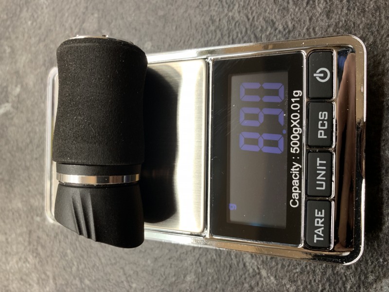

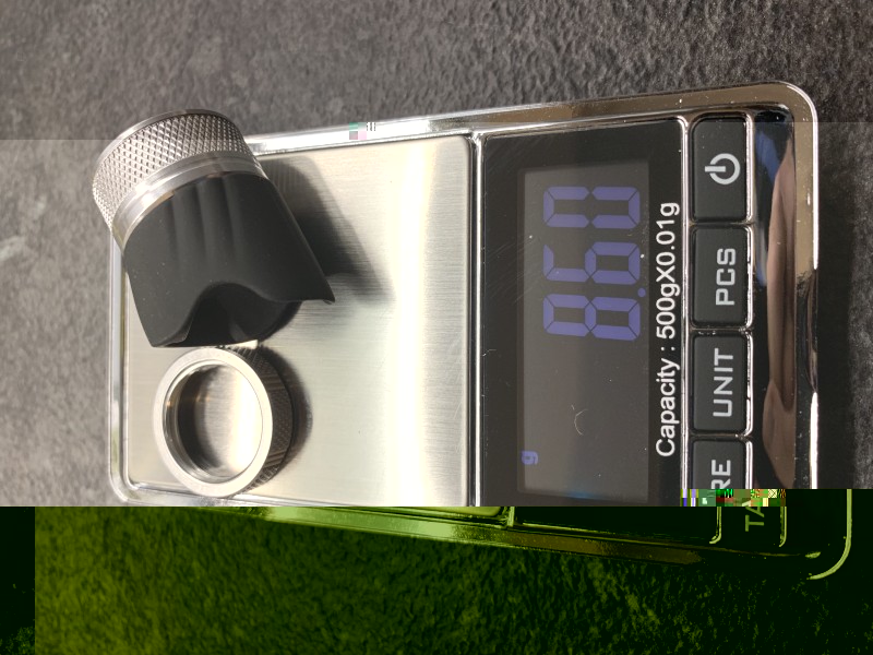

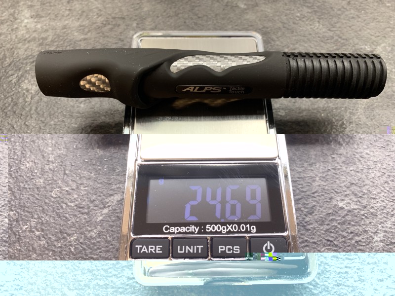

Pour le poids, j’essaye de te peser ça ce soir.

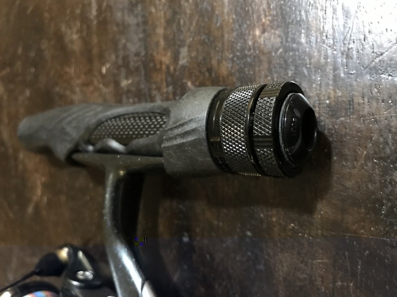

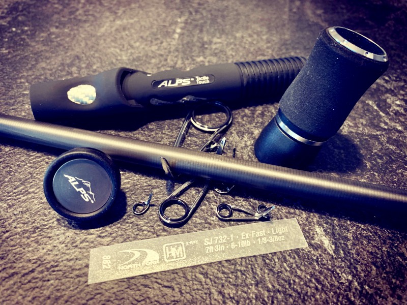

Petit bémol « esthétique » le pm est d’aspect Carbon, le Quick lock « softTouch » genre « caoutchouteux », ou le contraire?!?, photos ce soir.

Bon j’ai menti, j’attendrzi pas ce soir!!
Et erreur, ce n’est pas le RPDMVT mais le RBD16S-IS que j’ai sous la main.
Je ne m'étais pas rendu compte de cette différence de texture en naviguant sur le site. A voir si esthétiquement ça le fait ou pas. Par contre, je revois un peu mon jugement quand je vois ta photo avec le PM coupé et monté avec la bague noire. Je trouve qu'esthétiquement ça le fait bien, même carrément bien. Après ergonomiquement.... bah ... difficile de se faire une idée sur un forum, faut essayer.

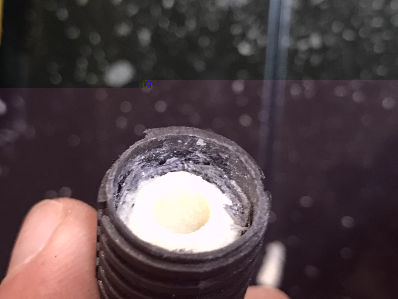

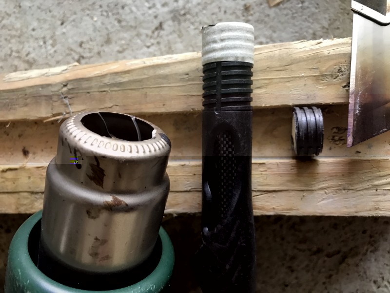

Si tu as quelques conseils... Je suis preneur !

RizThon a écrit :Si tu as quelques conseils... Je suis preneur !
Dremel ou équivalent, au cutter c'est trop dur comme plastique ;)

Pour couper, je reste adepte du gros cuter avec la lame chauffée au décapeur thermique.
Mais ça reste dur.
Finition sur papier de verre de toute façon.

Je n'ai pas de décapeur thermique. Je découperai donc ça à la dremel.
question : le scotch sur le filetage, il sert à délimiter la zone de coupe ? Ou a-t-il un autre intérêt ?
