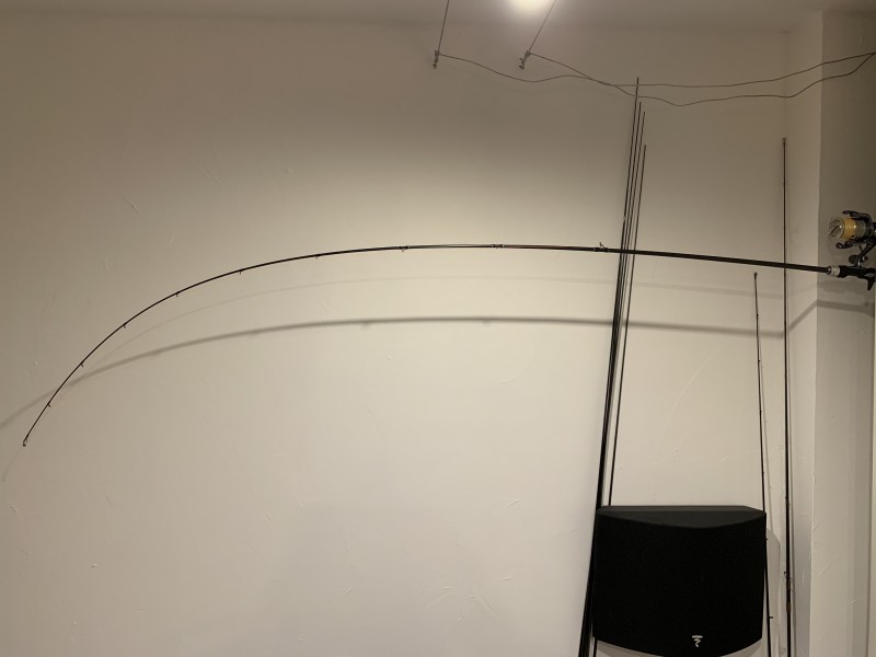

salut a tous,
voila je suis un peu dans l’impasse, je doit rajouter un anneau sur mon tunnel de mon cb 704 im.
j'ai suivi la spé fuji 8/20 lbs 7 pieds mais il manque clairement un anneau je suis en montage classique.
comment faite vous pour calculer ce rajout d'anneau sur une spé.
merci d'avance.
merci d'avance.

Tu recules tout d'un cran "en bloc" et tu mets un anneau de de plus à 9cm, voir 8 si besoin.
Le stripper doit tomber autour de 50cm du guide fil.

même mes deux anneaux de réduction? car mon stripper est déjà a 46 cm de mon guide fils et si je décale tout de 9 cm il ne sera plus qu'a 37 cm

Alors il faut resserrer, surtout en haut
Fait un truc genre 8-9-10-10-11 puis la suite, pour voir comment çà tombe.
Une petite photo en pression, çà aide à te guider

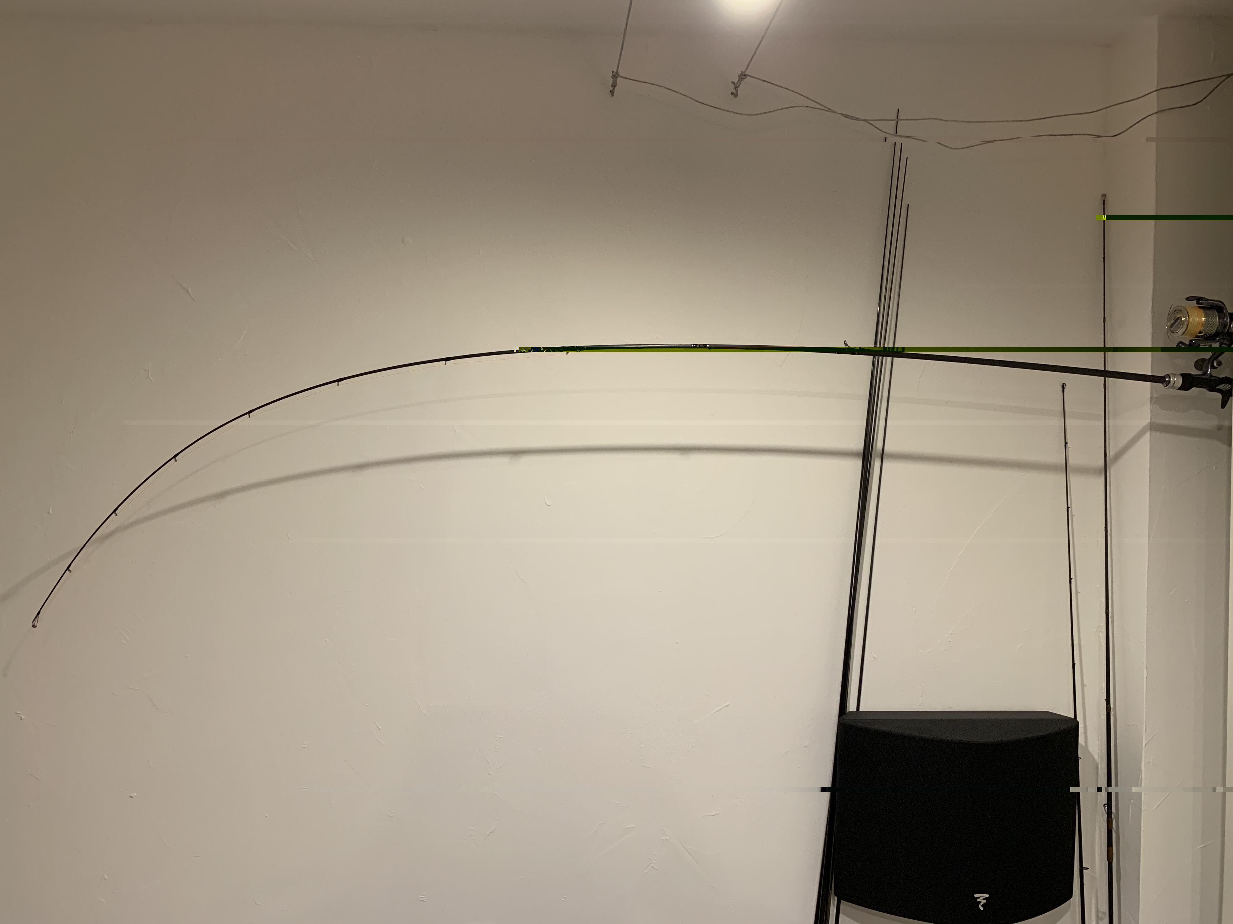

merci, mais après avoir chercher un peu sur le forum je suis parti sur une spé bait finesse 6/12 lbs qui avait 11 anneaux vu que les cannes bait finesse ont certaine rondeur je me suis dit pourquoi pas 8/8,5/9/9,5/10,5/11,5/13/15/18/22 qui ne me change pas la distance stripper guide fils. je vais ligaturé tout ca demain et si ca ne me convient pas je ferais un photo

Ok

kayaman a écrit :merci, mais après avoir chercher un peu sur le forum je suis parti sur une spé bait finesse 6/12 lbs qui avait 11 anneaux vu que les cannes bait finesse ont certaine rondeur je me suis dit pourquoi pas 8/8,5/9/9,5/10,5/11,5/13/15/18/22 qui ne me change pas la distance stripper guide fils. je vais ligaturé tout ca demain et si ca ne me convient pas je ferais un photo
Fixe au scotch avant de ligaturer, et vérifie avant de ligaturer!!

j'arrive pas a les faire tenir avec du scotch a chaque fois mes anneaux parte en vrille et j'aime bien faire des ligatures ça me détend va savoir pourquoi, j'utilise du fils D pour faire mes test ca va relativement vite.
en ce qui concerne le montage spirale je ne l'utiliserais que si vraiment je n'arrive pas a trouver la bonne spé, je suis pas fan de l’esthétique du montage spirale peu être trop formater après 16 ans de casting classique

Oui c'est du formatage, parce qu'au début je disais comme toi et maintenant, c'est quand le vois un montage classique que je me dis que c'est con de mettre les anneaux à l'envers
On va y arriver, t'en fais pas, c'est juste affaire de trouver le bon nombre d'anneaux et la répartition qui va bien
