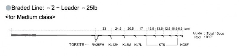

Re: spé avec anneaux RV et LRV
Perso, vu le le principe du RV, je ne vois pas l'intéret d'en mettre plus d'un... au moins sur le plan technique (l'esthétique, c'est un autre sujet...)
Par ailleurs, Fuji les associe avec des KL, pas des KW
Perso sur un 739, je ferais comme çà :
XH au sens « eau douce » c’est l’image que je t’ai postée plus haut, Fuji lui-même propose du KL derrière le RV
