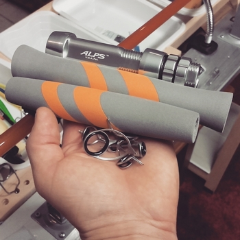

Ouais en effet pour le crayon c'est pas mal!
Ce que je captais pas c'est pour les morceaux 2 et 6 par exemple, où la "pointe" n'arrive pas jusqu'au centre....
En fait faut le faire en 2 fois!
1) découpe du bloc bleu, insertion lamelles rouges et collage.
2) découpe du bloc bleu et rouge, insertion du blanc. Et a ce moment là "enfilage" et collage!
Bcp moins complexe qu'il n'y paraît en effet.
Collages simples et pas de soucis pour les angles et tailles des morceaux

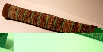

J'aime bien le flashy sur les bords de rivière, perso.
Une des premières que j'ai faites, c'était sur un blank crankbait détourné: j'avais mixé une EVA noire avec des feuilles de mousse jaune; une découpe aléatoire du boudin noir dans lequel j'ai intercalé les feuilles, ça rendait pas mal.

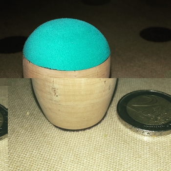

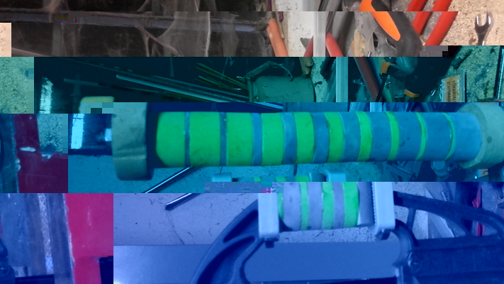

Quelques utilisations d'EVA / EVA+liège que j'avais faites:
