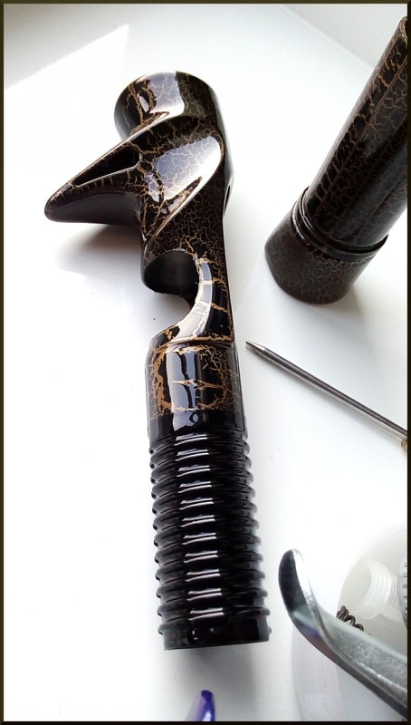

Vous pouvez voir ici le matos utilisé, j'ai également utilisé le vernis brillant de la même marque. Erreur de ma part sur ce point, je vous explique ça plus tard.
PM5 (Copier).jpg (41.76 Kio) Consulté 10632 fois
On laisse sécher tout ça au moins 24h00 (impératif sinon le noir dégueule) puis on vernis le tout en 3 à 5 couches. N'insistez pas trop sur le filetage du PM au risque de ne plus pouvoir fermer le porte moulinet ! Personnellement maintenant je masque le filetage du PM avant peinture. Comme ça plus de problèmes de peinture qui se barre ou autre.

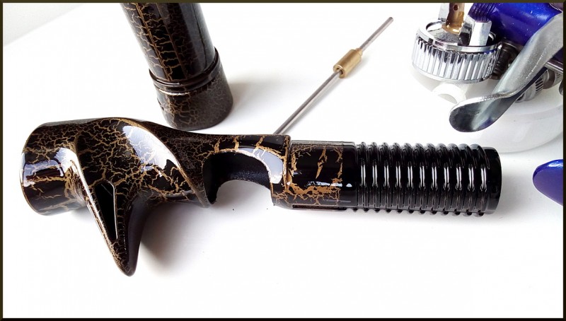

PM6 (Copier).jpg (66.18 Kio) Consulté 10632 fois
Alors la question que tout le monde se pose : le vernis...
J'ai utilisé le vernis de la marque sur mon premier PM peint (le orange crackelé). Le rendu et la résistance sont biens, le gros hic c'est qu'en cas de forte chaleur (au dessus de 30° à vue de pif) il poisse et se fragilise énormément... c'est con à moins de monter une verticale à zander qui ne vous servira que par -10 degrés. En revanche sur des éléments soumis à des faibles contraintes comme un butt il ira très bien.

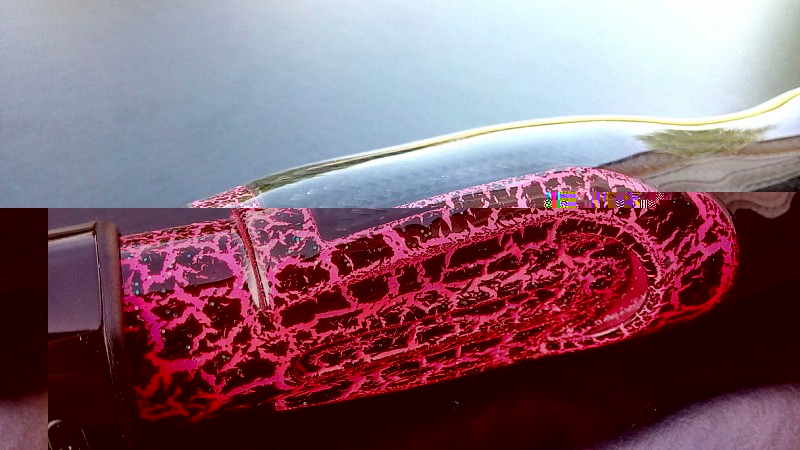

Le PM de la 54UL de ma princesse, crackling et grip carbone IPS.
(58.87 Kio) Téléchargé 307 fois
On peut vernir le nut sans problème

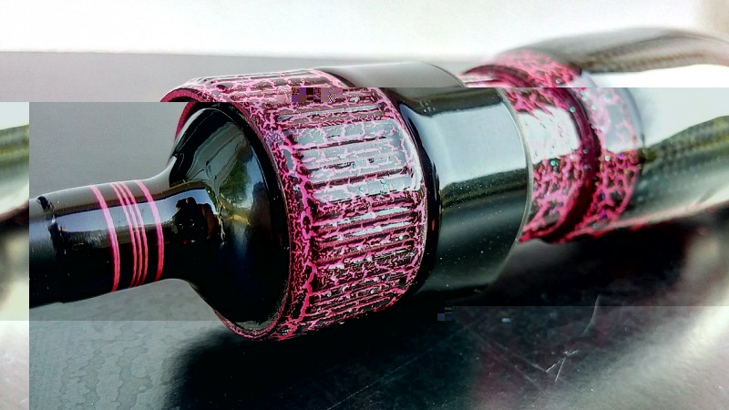

Un autre PM crackling sur base métallisée et grip carbone IPS long assorti à une trouite...
(62.18 Kio) Téléchargé 307 fois
