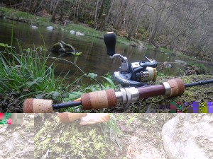

Pour ta première question je peux répondre car je l'ai fait, j'ai tourné également l'insert bois qui va avec (du meriser ou du prunus je sais plus...) :
Conseil perso prend un PM en coloris silver car le pied d'un moulinet spinning a du mal à rentrer dedans, j'ai du gratter à la dremel pour faire un peu de place, du coup sur un PM anodisé ou peint ça va se voir.
Pour ta second question je pense que c'est jouable mais tu feras pas grand chose de propre sans un tour à bois, autant sur le liège ou la mousse ça va, autant sur des essences plus dures ça me semble compliqué juste au papier de verre. Sauf si tu as une forme bien dégrossie et que c'est seulement de la finition.

Sympa ta petite canne ! Merci pour le retour
T'as du gratter tant que ça ? c'est ce qui me fait peur … bon … je suivrai ton conseil et prendrai un non anodisé !
Je m'en doutais pour le tour … en faite, je veux faire quelque chose d'assez complexe car je ne veux pas la marche entre l'insert et les bagues … ça sent pas bon alors :/ je vais attendre d'autres retours !

Non j'ai pas gratté beaucoup, à peine 1mm sur le côté, pour info le moulin est un rarenium 1000. Dans le doute demande les cotes exactes du PM au taulier (s'il a le temps ça a l'air tendu en ce moment).
Si tu veux faire un truc assez complexe doit falloir un tour avec un chariot voir peut être même une fraiseuse en fonction de ce que tu souhaites.
