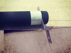

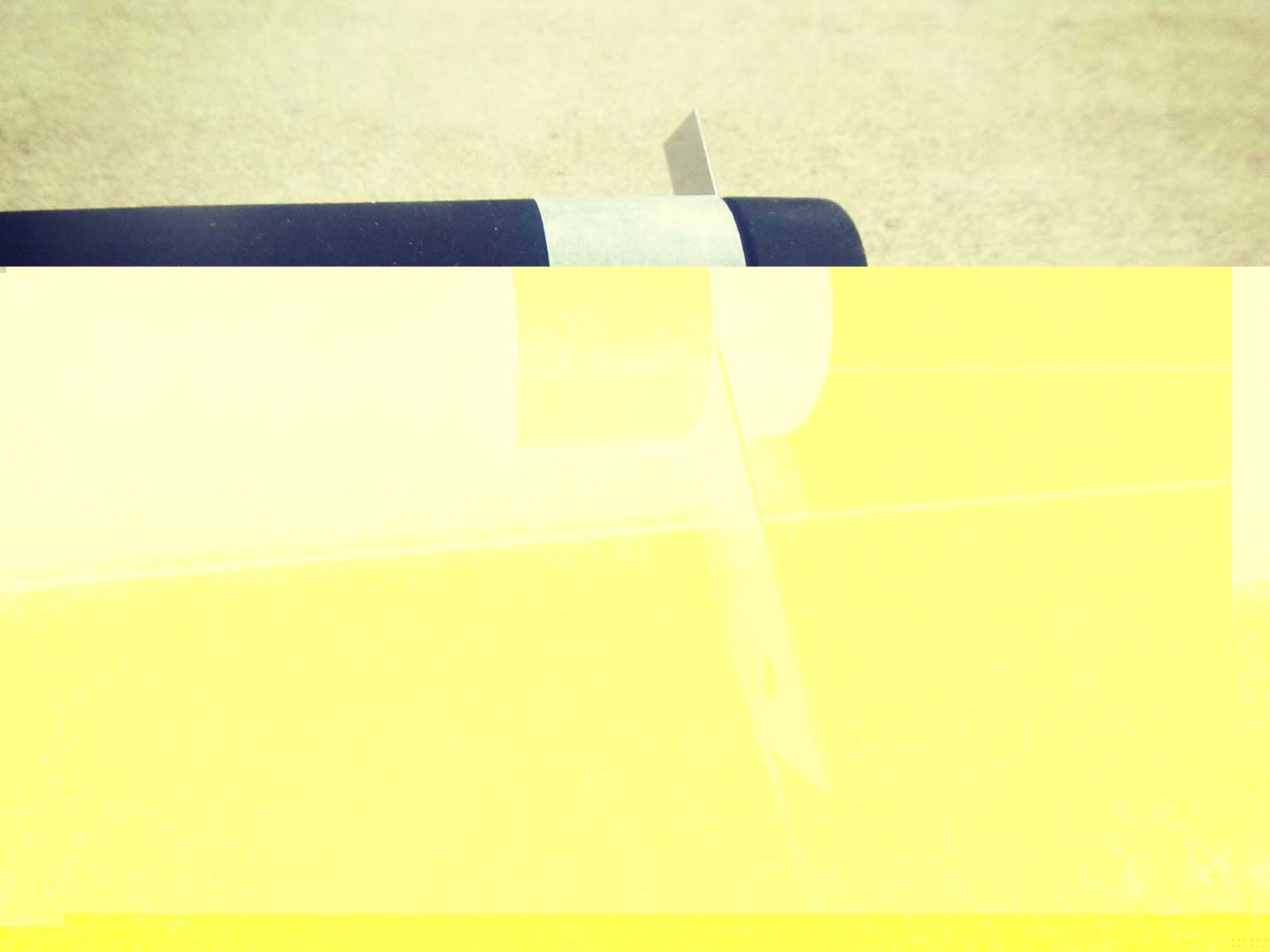

pour couper le plus droit possible un grip eva ou liège sans boite à onglet et sans tour, avant de le finir au papier de verre, un tour de scotch de peintre droit et tendu

Droit et tendu ça te connais ^^

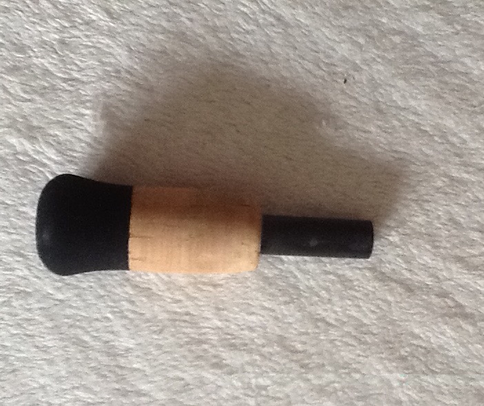

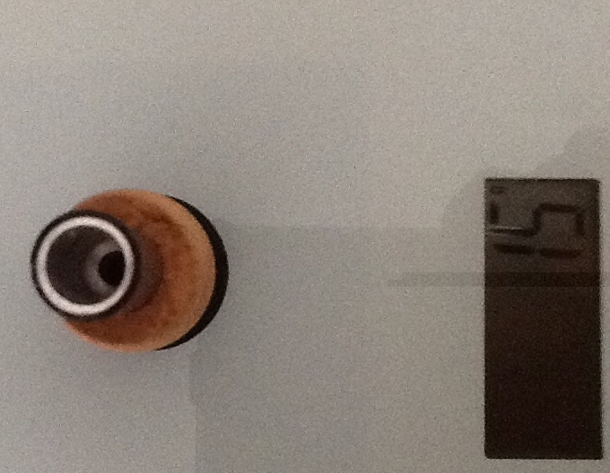

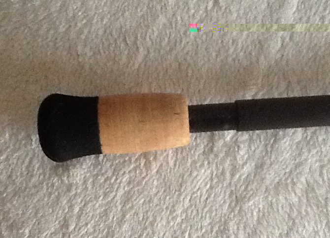

Montage but,comme j'aime les Talon court et que je ne veux pas passé le reamer dedans .enfin voyer par vous même .but de la SJ705IM.
