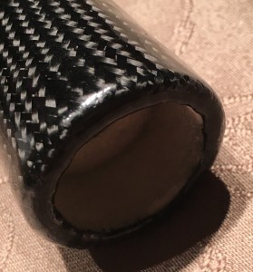

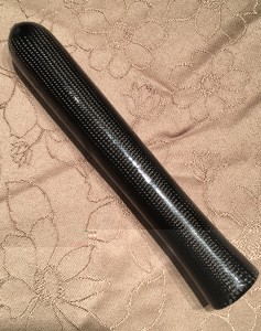

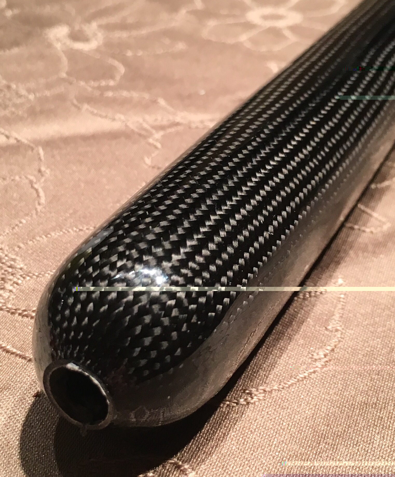

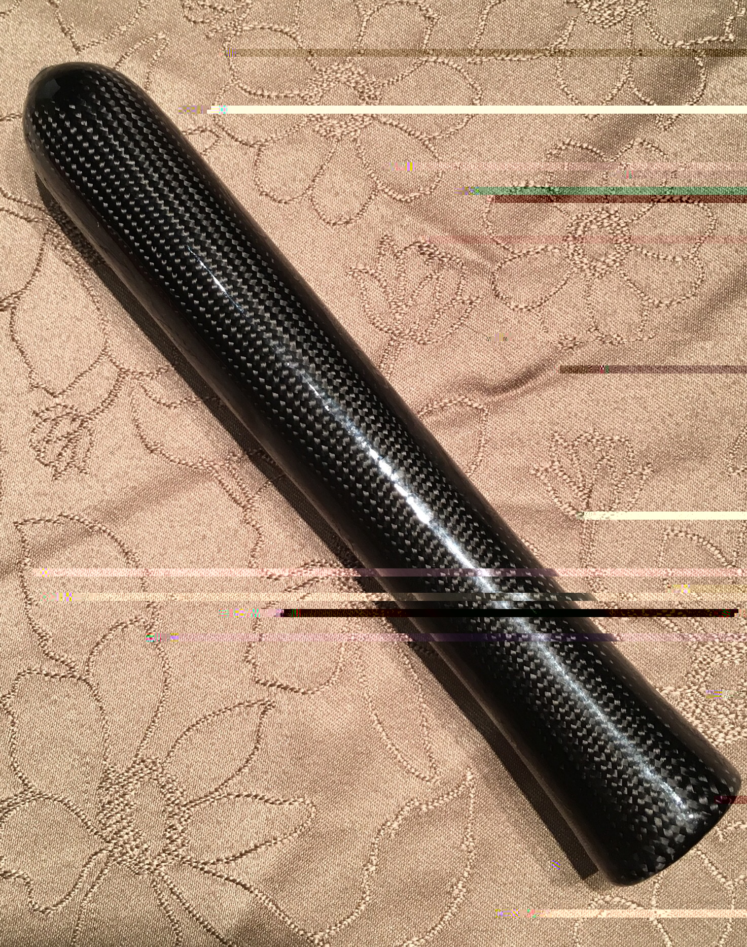

Message par ANR »
Bonsoir.
Ça commence à venir.
Me reste deux trois détails à revoir dans mon process et çe sera bon.
C'est plaisant mais c'est assez long à faire :mrgreen:

loy15
Messages : 2672
Localisation : Cantal
Re: Tuto : Fabrication d'une poignée en carbone
Message par loy15 »
Elle rend pas mal ta poignée. Je suis d'accord avec toi : c'est assez long à faire, pas en temps de travail car tu dois avoir 10/15 min de tournage et à peu près autant à chaque fois pour les imprégnations epoxy. Ce qui prend du temps c'est le séchage entre chaque phase... La je suis en train d'en faire des nouvelles pour d'autres cannes toc, je les fais 2 par 2 et franchement tu gagnes un temps fou. C'est un coup de main à prendre en fait.

ANR
Messages : 4057
Message par ANR »
loy15 a écrit :Ce qui prend du temps c'est le séchage entre chaque phase....
Oui j'aime pas attendre.
Le positionnent correct de la Chausette ca demande l'attention.
Le bon dosage des couches d'epoxy (sinon surpoids)
Et les ponçages (papier s'encrasser vite). La aussi j'essaye d'enlever au Max pour le poids.
Et surtout les différents essais pour définir un process fiable (reproductible).
Je commence à bien gérer la question masse (pour un grip de 175mm je rajoute 6gr à la masse de l'ébauche nue).
La finition ca vient (me reste des de sais à faire pour couche/traitement final.
loy15 a écrit :e les fais 2 par 2 et franchement tu gagnes un temps fou. C'est un coup de main à prendre en fait.
En attente (séchage) j'en suis convaincu.
Pour la stratification sûrement un peu également.
Pour les ponçages je vois pas pourquoi ca irait plus vite par serie.
Pour l'éventuel vernissage final la serie permet aussi sûrement de gagner du temps.
Bon en même temps j'ai pas mécanisé certaines étapes (mais c'est un des axes de recherche).
