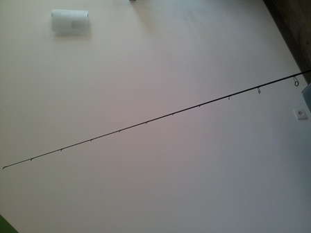

Facile à réaliser le changement des anneaux. Aucune trace sur le blank et remontage de la canne en KLH 25 12 et 5.5 le reste avec 7 bklag en 5. J'aurais pu tenter avec un 20 et mettre des 4.5 si ils avaient été dispos. Mais cela reste minime.
Voici une photo. Donc après cette aventure j'ai modifié 2 autres cannes en KR concept ( une XSW 62L et une virux hart ml) la aussi type top.
les deux cannes était montées avec des Y et L. j'avais charger un peu trop en lite la 6.2l à l'époque.

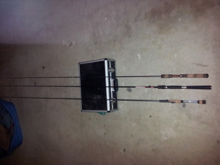

Une photo des deux cannes à nue accompagnée d'une 68mx. Les trois canne sont maintenant terminées. Une chose est sur n'hésiter pas à modifier les anneaux de certaines cannes si cela ne vous plait pas. C'est simple à réaliser. et ça change la donne quand même.
