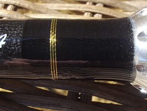

tenkara-30 a écrit :Petite question là j'ai passer le flexcoat sur les ligatures ça ces plutôt bien passer juste des minuscules bulle sur la partie conique de la bague ;)
Le petit truc ces qu'on voie le fil qui et emprisonner sous les spires jointive, peut être que je les et pas assez serrez sur le blank en faisant les tours ou manque t'il du brunissage un peut plus appuyez : :!:
pour les seringues vous les nettoyer avec quoi :?:
Tant mieux si ton vernis c'est bien passé :) Les petites bubulles se voient très peu généralement en condition d'éclairage naturel ;)
Pour le fil emprisonné c'est du au fil de type nylon, je pense qu'on y peut pas grand chose … ce petit "défaut" donne un certain charme je trouve :roll:
Pour les seringues, j'utilise de l'acétone …
ça pourrait effectivement corriger
de l'acetone, enfin, c'est avec ça que je nettoie mes instruments :mrgreen:

les petites bulle dont je parler
