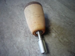

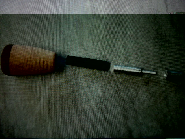

Le but de la 62L power.

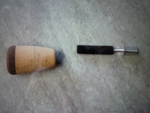

62L but et fin

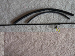

Mon astuce pour les anneaux j'utilise de la gaine thermo pour l'électricité c'est vraiment bien et il y'a beaucoup de taille.

Merci pour ton partage. La gaine thermo c'est hyper pratique!

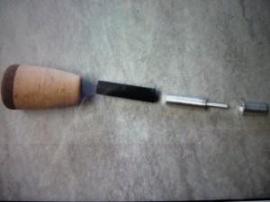

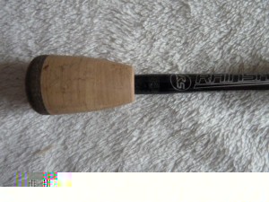

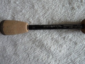

regarde dans techniques trucs et astuces dernière page il y a le montage de mon but,l'idée de départ faire une poignée courte et faire un but qui se vis, faire une rallonge que je pourrais intercaler et puis du coup elle me convient comme ça.
