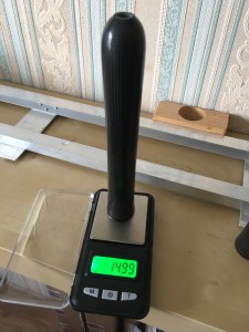

Je commence tranquilou à me remettre à jour, eh ben, faut pas faire de break trop long, @Alex45 y'a du projet de malade là
Hâte de voir le résultat final !!
Loy15 c'est ou les photos ? Le vernis de Brieuc m'a l'air top,
Eric qui s'y met avec déjà du record de poids dans l'air #Masterofweight #jaloux
6g de poids pris par rapport à l'ébauche mousse pour 17,5 cm c'est juste topissime.
Sur les poignées 18cm je prenais 7g, ça mettait au même poids que du liège de volume équivalent.
Y va finir par nous sortir une Rod Zeppelin : tellement light qu'il faudra la lester pour pas qu'elle s'envole
Le ponçage vu les messages j'ai du oublier de préciser un truc : toujours à l'eau. En rinçant régulièrement le pdv peu de pb d'encrassement, et ça évite les rayures trop profondes. Juste éviter de faire ça au tour dans le salon
Pour avoir poncé de la résine étuvée et pas étuvée suis persuadé que l'étuvage est un plus pour avoir un ponçage + facile sur de l'epox. Cf sujet sur les epoxy et l'étuvage.
A+

J'espérais le finir pour l'ouverture, mais j'ai foiré le côté manivelle, d'ici une quinzaine ça devrai le faireFish4CL a écrit : @Alex45 y'a du projet de malade làHâte de voir le résultat final !!
Re: Tuto : Fabrication d'une poignée en carbone
C'était le but (on peut encore gagné mais guère).
