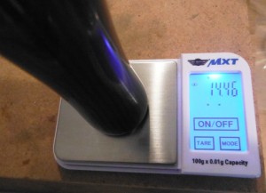

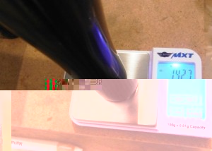

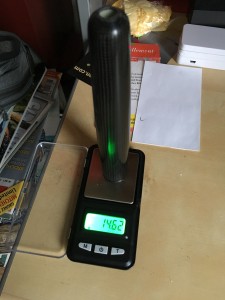

Eric, tes essais de truc à 10g ça m'interresse
moins de poids au talon en fait c'est cool : à équilibre égal ça permet de mettre des moulins plus lourds mais qui peuvent être très bien, et beaucoup (beaucoup ) moins chers !!

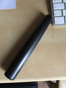

Yep c'est la résine qui pèse le plus, mais la quantité dépend aussi du grammage de la chaussette.
Pensé à plusieurs pistes, pas eu le tps de les tester sur des poignées ou pas trouvé le matos :
1) gaine thermo idéalement transparente type gaine pour packs d'accus, la rétracter sur la chaussette imprégnée à minima (normalement pas d'adhérence des epox). L'obligatoire petit surplus de résine présent sur les parties saillantes du tissage va aller se loger dans les parties en creux, on doit obtenir un truc quasi lisse, avec un faible ajout de poids en finition, voire pas besoin de couche de finition. Méthode utilisée par ex pour produire des tubes carbone lisses finis au démoulage. J'y crois bien, mais ravitaillés par les corbeaux pas trouvé ça chez moi.
Pas eu le temps de fouiller plus avant sur le net, à l'époque ce genre de gaine en transparent c'était en rupture sur les sites de modélisme en France.
2) utiliser une âme mousse de densité plus light, j'en ai, me fais pas de souci sur la résistance de la poignée elle même, plus la résistance collage sur le blank et collage PM qui me chiffone. Quelques g à gagner en divisant densité de l'âme par 3.
3) comme en modélisme avion : imprégner le tissus avant, bien racler le surplus de résine avec une carte plastique, et poser après sur l'âme (en gros faire son propre prepeg). ça marche au top sur les tissus de fibre, pas sûr que ce soit bien faisable avec l'effet collage de la chaussette imprégnée sur le tube
4) réussir à se procurer le matériau d'âme utilisé par ex dans l'aviation, cellules fermées, zéro absorption, le top. Mais à priori ça se vent qu'en grandes plaques et plutôt gros volumes, une blinde
5) mettre une charge micro ballon dans la première couche de résine colorée, en théorie ça doit alléger le truc et mieux fermer le support. A contrario ça va faire un mélange plus épais, pas sûr du gain final.
