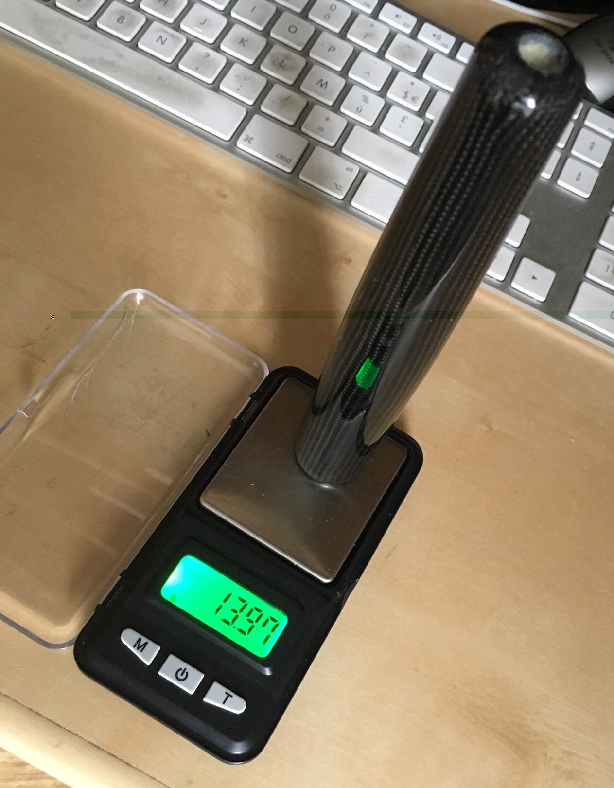

P... Eric t'as monté une usine
Ou tu comptes ouvrir un sex shop High tech ??
Plus light ça va devenir compliqué !! Rendu top, hâte de voir tout ça sur un blank.
Yep le scello frais j'essaierai si je trouve pas de gaine thermo, après c'est vrai que là on est dans le chipottage de micro gramme, mais c'est ça qu'est bon (aussi
Pour l'âme en mousse light, à la réflexion je me dis que ça devrait tenir, quand on voit comment sont collés les doublages polystyrène dans les baraques ... Un de ces 4 faudra que je fasse le test, mais j'ai des projets à finir avant ...

Magnifique boulot Eric !
- loy15
- Team RodHouse
- Messages : 2672
- Localisation : Cantal
- Contact :
Re: Tuto : Fabrication d'une poignée en carbone
Oui c'est clair, super taf!
Le poids laisse rêveur...

Rhoo t'as monté une usine ou quoi ?
La forme est sympa effectivement!
Je devais me monter une canne.
Occasion rêver pour contrôler le process mis au point.
Ben c'est OK
Pis je voulais avoir deux/trois diamètres proches pour avoir le choix.
Ben c'est OK
