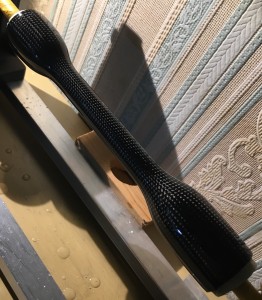

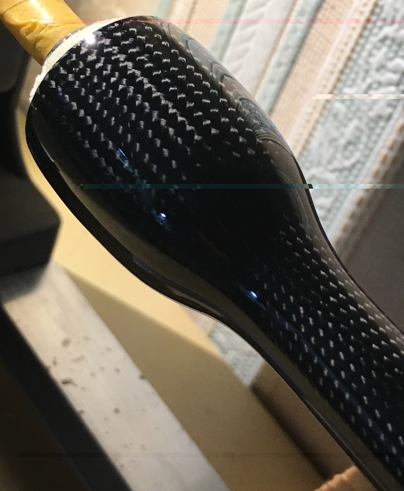

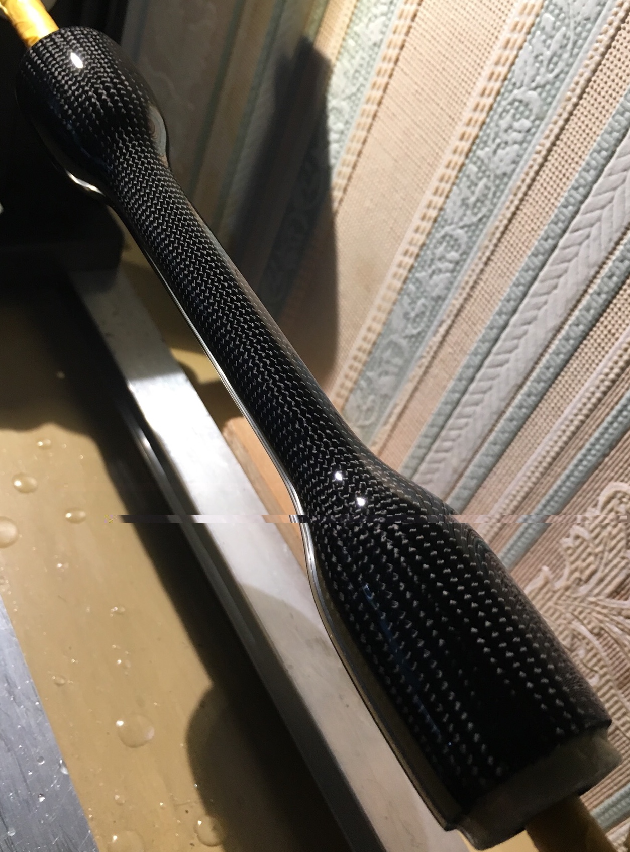

Bon on commence à être pas mal :
Pour faire plaisir à Christophe on tente un gloss Epoxy :

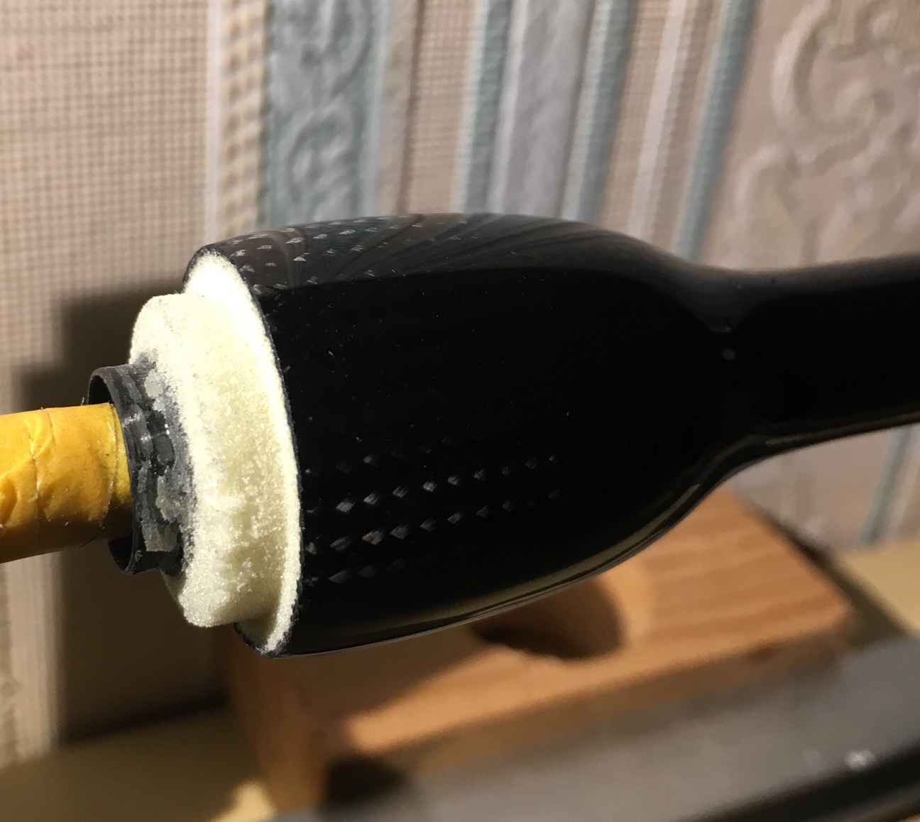

Question: comment fais-tu pour couper les fibres à ras comme sur ta première photo, aussi proprement ? C'est là où je pêche sur mes poignées carbone, j'essaye de rabattre les fibres qui dépassent et des les emprisonner sous les parties femelles, mais forcément, ça me fait un petit décalage, et une belle finition bien propre est d'un coup plus compliquée...

Je précise un peu plus: tu vernis sur qq millimètres au-delà du PU foam, et tu coupes au dremmel ?
