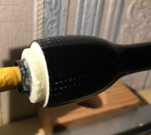

Je vais utiliser la photo d'ANR pour mieux illustrer (j'ai pas vu de copyright et je cite le proprio :-P)...
L'idée c'est de faire une bague (mieux approprié que "tenon") en résine PU, OD = au OD de la poignée en mousse PU, ID égale à la base de la mousse... Bref je l'insère par la gauche (en prenant l'exemple de la photo), ça me fait un prolongement amovible à la poignée en mousse. Je fais ma strat avec les fibres de carbone qui recouvrent l'intégralité de l'ensemble (mousse PU + résine PU), j'enlève la bague en résine, les fibres qui dépassent bien dans l'alignement de la mousse et je coupe proprement au dremmel ou autre. Voilà l'idée...
Si j'applique la vaseline lors de la première strat (et donc pas celle de finition), il y a effectivement un petit risque de mélange au-delà de la bague en PU... et je n'y avais pas pensé... Si le mélange reste très localisé à hauteur de la bague, alors je m'en moque puisque je vais couper... Ceci dit, l'idée du scotch de déménageur, j'y avais pas pensé, et c'est encore plus simple !

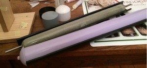

Histoire d'illustrer pour ceux qui ne connaissent pas (encore): le moule pour la mousse PU:

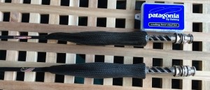

Et deux exemples de poignées mouches faites il y a deux ans... faudra que je passe par le Dunwich pour celle du haut, mais je l'adore !

Kiberen a écrit :Et deux exemples de poignées mouches faites il y a deux ans... faudra que je passe par le Dunwich pour celle du haut, mais je l'adore !
j'avoue que la forme intrigue, mais il y a une chance pour que ça soit assez bon en main, je testerais bien un truc du genre.

@ANR: sur mes poignées mouche, en effet, pas besoin de finir à 90° et d'ailleurs ces deux premières poignées en carbone sont bien finies. Mais sur mon prochain projet, canne casting, je prévois un rear grip carbone avec tenon, et une poignée de butt carbone avec dream butt cap en EVA... Vu que la finition des mes poignées carbone sur mon MHX MB844 ne me plaisent pas (je n'avais pas recherché la finition à 90°), je cherche à "optimiser"...
@LeMoutch: en fait, sur un boudin de mousse, on peut faire deux poignées. Sauf que le tout premier boudin que j'ai fait, la mousse s'est mal répartie d'un côté, et j'ai eu une bulle très dure/dense. En reamant cette partie, je me suis donc retrouvée avec le dessous qui s'est reamée très vite, et pas le dessus... bref, poignée foutue... Sauf qu'on était vers le 25 septembre, et que je venais de recevoir un blank que je voulais vraiment essayer avant la fermeture (30 septembre en Wallonie). J'ai donc fignolé un peu la poignée à la main (sans le tour), pour la rendre un peu ergonomique, afin de pouvoir essayer le blank sans attendre fin mars !! Quitte à la démonter après et en refaire une autre... Mais comme au final, la poignée me va vraiment bien, je l'ai gardée, même diforme ! La petite boule dense s'est au passage retrouvée juste sous mon index... Je ferai de meilleures photos à l'occasion, quand je la mettrai sur le Dunwich...

Je pense que si tu as besoin de ce genre de tenons et désire être bien et 90° le mieux c’est de faire une âme plus longue puis de couper ta strat de Carbone à la lime (ou la Dremel).
Ou tu stratifie tes tenons (c’etait ma première option mais petit changement en cours de route :D )
Ça se fait lai tu sera pas droit/net un peu arrondi sur l’angle (a moins de charger en resine puis reprendre le surplus pour être bien a 90°).

ANR a écrit :Je pense que si tu as besoin de ce genre de tenons et désire être bien et 90° le mieux c’est de faire une âme plus longue puis de couper ta strat de Carbone à la lime (ou la Dremel).
...... :oops: .... euh... comment dire... je me sens mal de pas avoir pensé à cette solution toute logique et simple ! J'ai vraiment besoin de me reposer un peu, moi! (deux semaines de boulot non stop, week-end et jours fériés inclus, et qq nuits... c'est bientôt fini, heureusement!) Merci pour l'idée ! je vais très certainement faire ça !

Excellent la poignée Dunwich, assez unique en fait :)
Dans l'idée ça pourrait ressembler un peu aux poignées de chez Vision, mais encore plus aux Maniform, sur lesquelles j'avais lu des retours positifs sur les forums US, ce que ton expérience involontaire confirme . J'avais pas osé, mais à tester donc ;)

Tu strates plus long, tu coupes juste le carbone, et après sur le tour tu pourras profiter de l'usinage du tenon pour rectifier ta coupe du carbone. Testé involontairement, le carbone se rectifie bien au tour :?
J'ai pas testé, mais à mon avis rien ne s'oppose à ce que tu mettes un tour de scotch de démoulage sur l'âme mousse au niveau de la partie perdue avant de stratifier pour enlever plus facilement le carbone en surplus. En gardant quand même quelques mm de marge. Ouh sais pas si suis clair là ...
