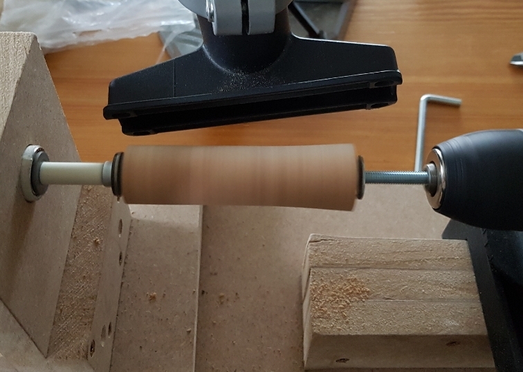

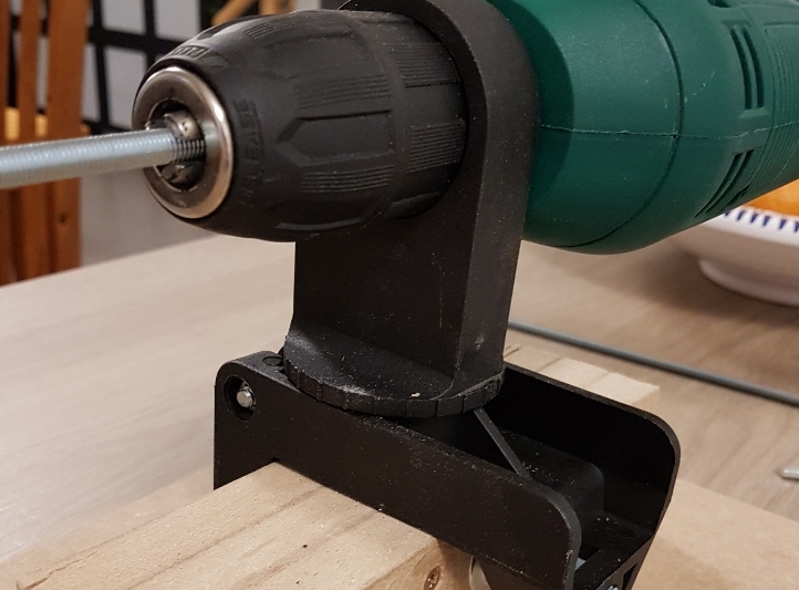

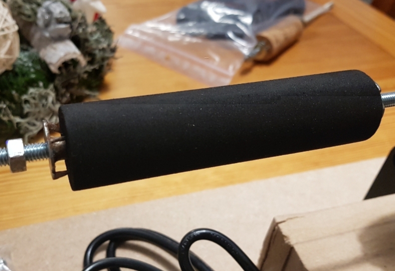

Cette semaine, il m'a pris l'idée (presque) soudaine également de me faire un tour. Bon, en fait, ça faisait quelques temps que ça me trotait en tête mais en essayant de me convaincre que c'était pas nécessaire... quelle naïveté!
Un tour chez Le Roi Machin et 30 balles plus tard, 3 coups de scie et quelques vis... Ta-daaa!!
Après quelques tests, c'est vraiment bien plus agréable que de faire ça simplement sur un boulon au bout d'une perceuse à l'arrache. Il est pas assez "solide/rigide" (la tige filetée est nécessaire) pour des pièces pleines mais je sens que je vais me faire plaisir sur les EVAs et lièges
Quelques photo du bazar....

Krosko c'est quoi la référence de ton tour chez Leroy ? Tu as mis des roulements ? Trouvés où ? Merci beaucoup
Re: photos de vos tours
T’as ça qui va pas mal https://www.leroymerlin.fr/v3/p/produit ... ft-e190441
Oui c'est ce support là que j'ai acheté! C'est pas mal, suffisant du moins pour ça.
J'ai mis des roulements de roller (https://www.decathlon.fr/set-8-roulemen ... 11805.html)
et à l'extrémité j'ai mis une vis d'axe de roue de roller (https://www.decathlon.fr/kit-vis-fit3-8 ... 11799.html) ou similaire.
OD 8 et pas de vis ID 6 comme la tige filetée.
Et une planche de médium en 18mm à 6 balles et quelques découpes et vis et zou...
Le support du milieu est mobile pour ajuster en fonction de la longueur de la pièce à tourner et éviter trop de "vibrations/oscillations" de l'axe.
Y'a moyen d'améliorer le bazard mais pour l'instant pour tourner les grips ça le fait large.
