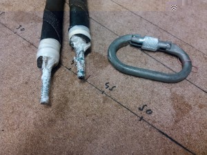

Une tige métallique garnie de scotch de peintre, collée dans le cul du reamer et roule ma poule. ;)

C'est pas top les tubes creux qu'on insére dans le mandrin, car ça les écrasent ;)
Interréssant l'astuce de neufaire ;)

Heureusement que je n'avait qu'une seule canne car ils ont fini par fondre.. ^^
Je pense que l'idée d'un rond acier avec scotch c'est le mieux !

-caler de la tige filetée avec des tours de scotch de peintre au centre d'une vieille canne coupée
-bourrer le tout de mousse expansive PU
-prefixer la bande sur le reamer avec de la colle neoprene en spray
-refixer les extrémités de la bande qui bougent toujours, avec de la bonne vieille époxy à papa
ces reamers là ne bougent pas et s'utilisent avec une perceuse (ceux là servent à monter MOAB et RCTB)

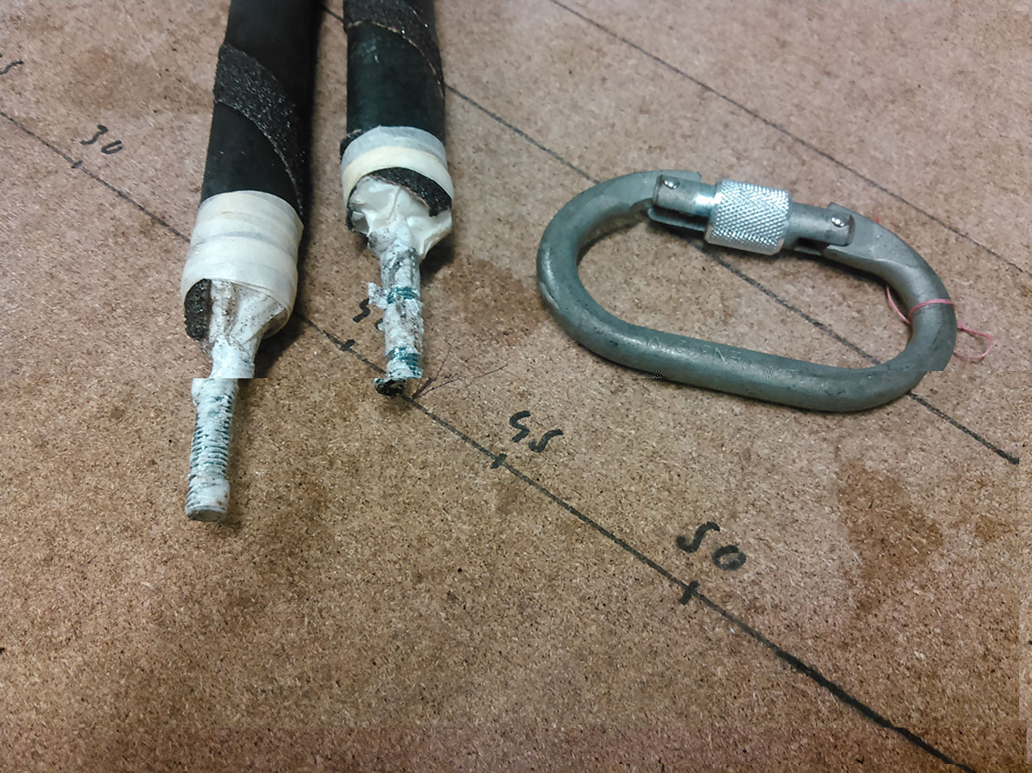

Je ne sais pas vous mais ce n'est pas au niveau du mandrin de la perceuse qu'a fondu le reamer.
Pour ma part c'est au milieu du reamer ça a tellement chauffé la canne que la fibre à fini part fondre..
Certainement une canne au coup de mauvaise qualité alors ?

oui moi je prends des chutes de canne costaud, et je reame avec beaucoup de tendresse et d'amour
