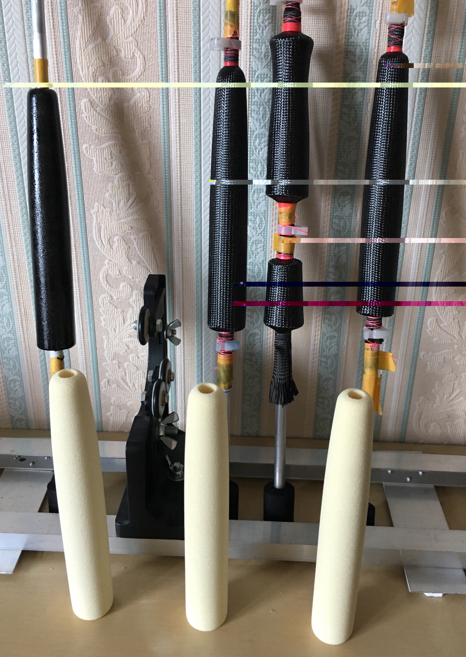

Je viens de faire une carbone et une liège en quasi parallèle, franchement je trouve le carbone limite plus facile à faire, en tout cas moins chiant.
Quand on est un poil maniaque le tri des rondelles de liège et leur appairage par rapport aux trous et défauts vs diamètre vs position c'est bien pénible aussi.
Sur les carbones t'es que sur des matériaux homogènes et prédictibles, et l'âme en mousse est bien plus fastoche à usiner et mettre bien rond que du liège.
le reste c'est pas pire qu'un vernis de lig ou un vernis long, pareil faut soigner ses dosages et mélanges. Et si tu foires la finition c'est plus facile à poncer et recommencer, tant que t'attaques pas le carbone avec des grosses rayures tu peux recommencer autant de fois qu'il faut.

Cépafo, mais c'est aussi bien plus long à faire (plus de gros délais de séchage).
Bon je viens de remettre mon tour en état de fonctionnement (il m'avait lâchement abandonné la vielle de la nouvelle année) et je dois refaire une série de grip (qui vont devoir rester légers et si possible se marier esthétiquement a une couleur de blank pas évidente à gérer) plus une commande d'un pote (j'ai pas encore ouvert les protos en liège qu'il a fait mais je m'attend au pire :mrgreen: :D ).
Bref hâte que çà caille moins et que je puise passer un peu de temps au poste tournage.

Cool, des grips de couleur alors ?

Peut être pas jusque là car je souhaite rester sur du carbone (pour couleur pleine ou claire faut passer sur de la FDV).
Bon on va tester et on verra :D
