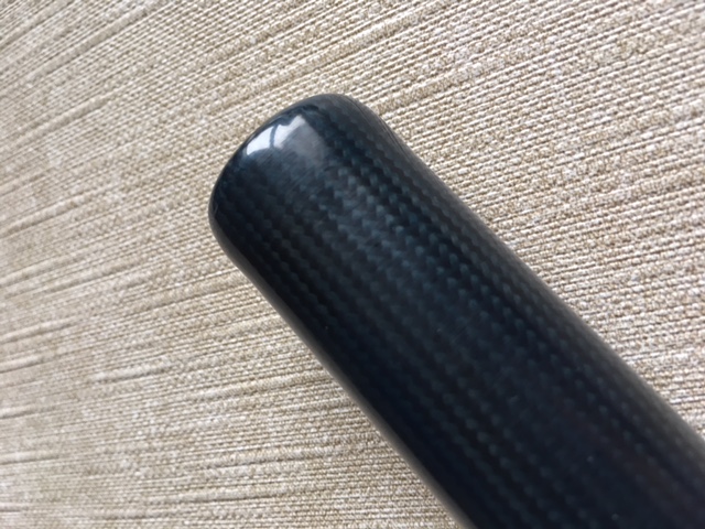

Ben oui ponçage avec du très très fin.

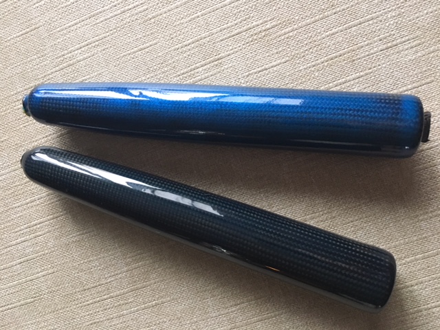

Test de couleur plus soutenue :
On est d'accord c'est a chier :D

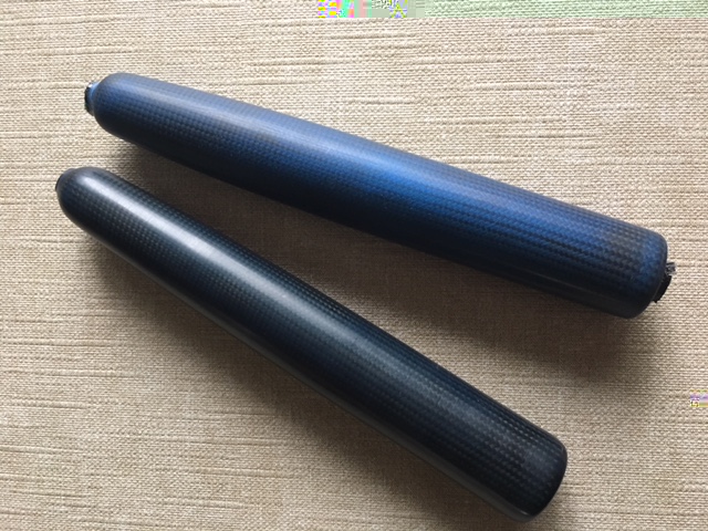

Même brillant 'cassé' :
Donc on sauve le correct (l'autre on verra ce qu'on en fait :( ) :

C'est pas vilain, en bleu! Mais j'ai l'impression que c´est compliqué d'avoir une belle homogénéité du bleu sur toute la longueur de la poignée... j'en ai deux en cours (+ un butt de combat, + un butt switch), mais ça va être du carbone normal, pas de fioriture, et le minimum de vernis.

Dur d'être homogène mais sinon je trouvais le bleu bien bien sympa!
Re: Tuto : Fabrication d'une poignée en carbone
faudrait le faire à l'Aérographe peut être ?

C'est surtout que j'ai surement mis trop de bleu, du coup mon époxy était pas teinté de manière uniforme.
Pour le bleu 'translucide' c'est vraiment discret, en photo ça rend pas mais en vrai et en lumière naturelle c'est sympa (enfin moi ça me plait).
Je vais faire une autre grip pour voir si j'ai eu de la chance ou si le process est reproductible :roll:
Pour le bleu plus soutenu faudrait que je re fasse un essai en étant plus léger au dosage des pigments :D
Ce que je désire obtenir (et dans une certaine mesure ce que j'ai obtenu sur mon premier) c'est une teinte bleuté mais qui laisse bien voir le carbone, juste des reflets bleutés quoi => donc faut garder une certaine translucidité.
