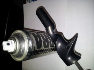

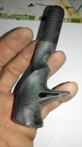

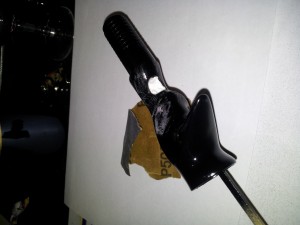

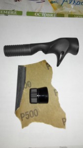

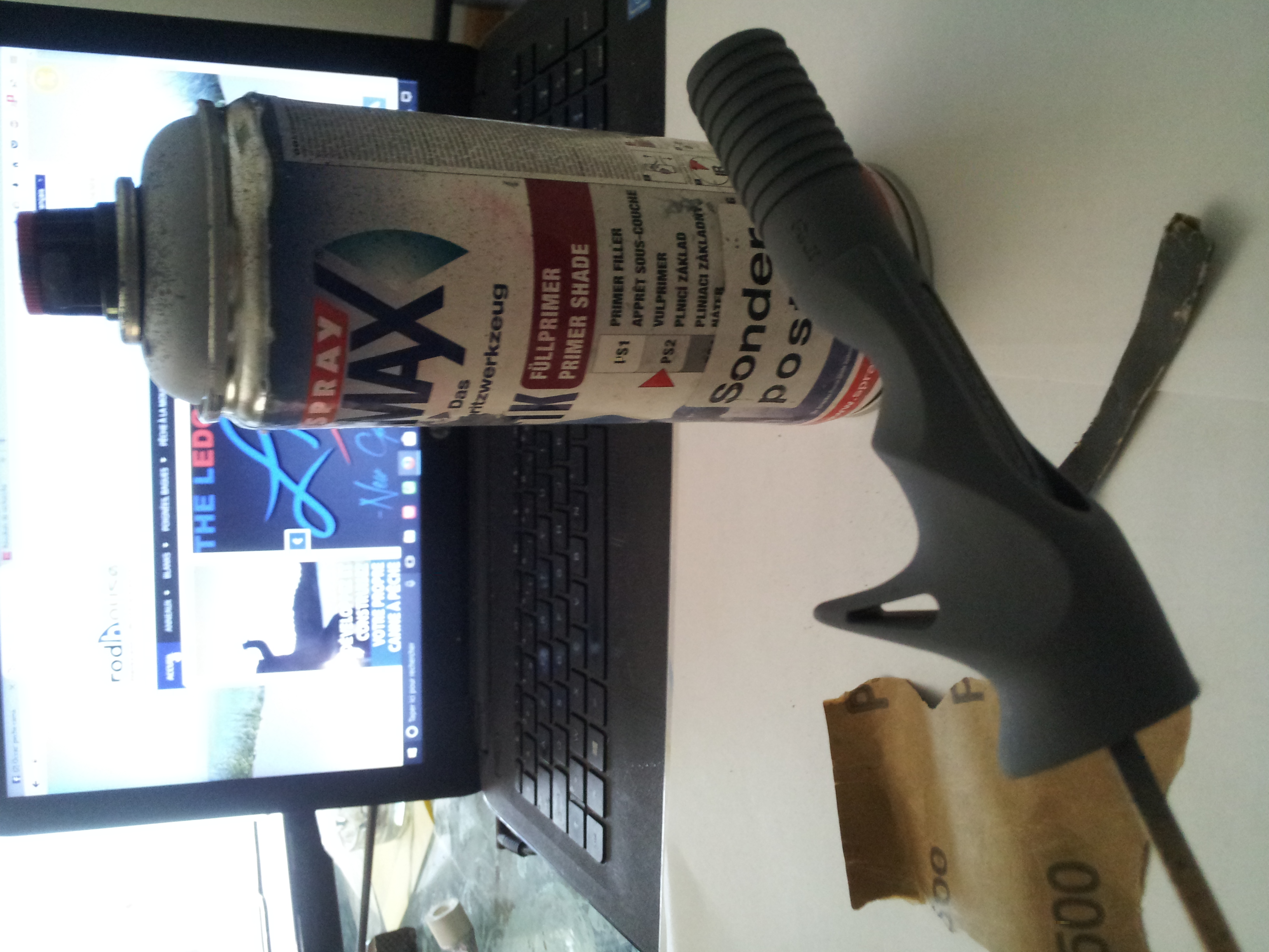

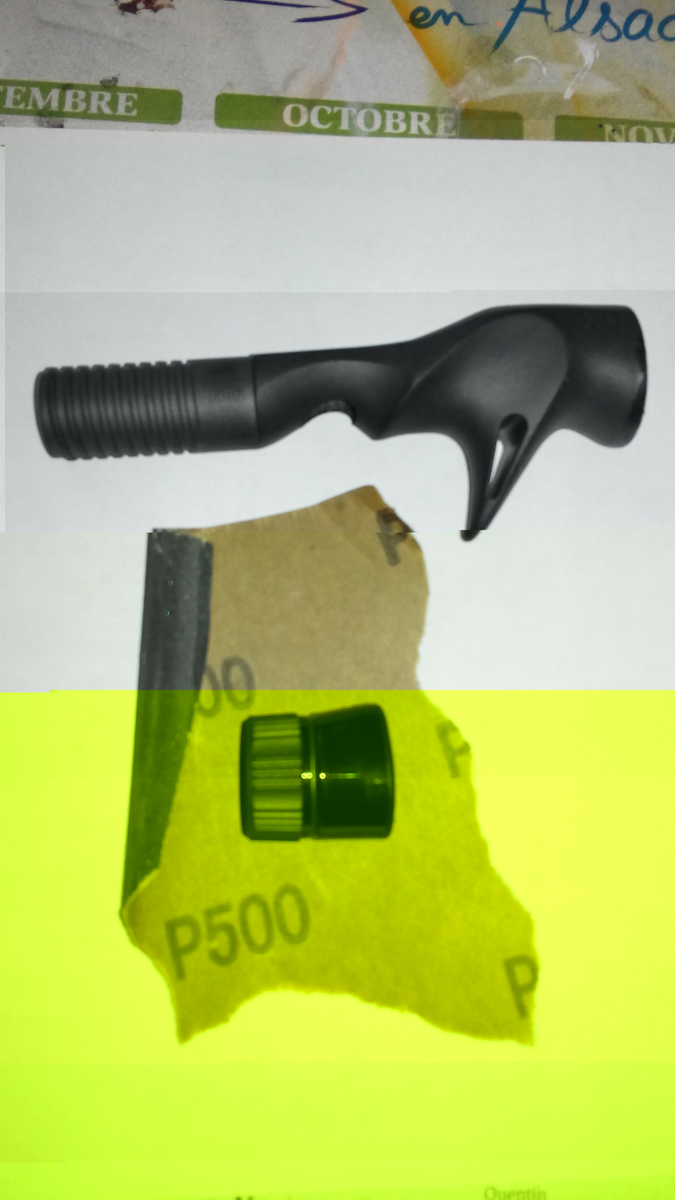

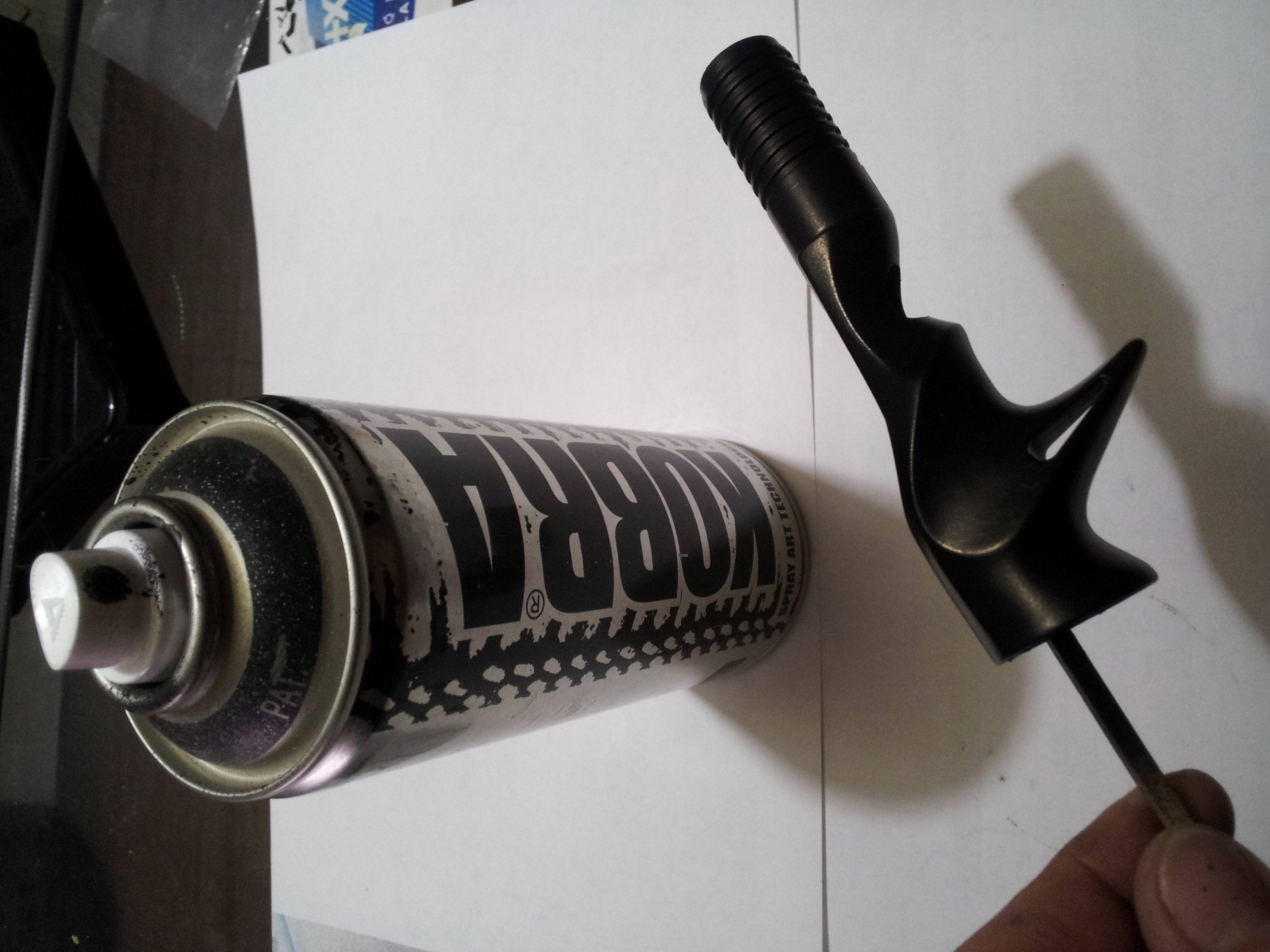

On part donc d un PM "brut" On commence par un ponçage LEGER au papier de verre grain 500 afin de creer de l accroche pour l appret et la peinture: Il faut poncer partout, notamment le filetage: pour ce faire, je plie un morceau de papier de verre pour passer DANS le filetage, il faut juste creer un peu d accroche: Ensuite il faut bien nettoyer la ou les pieces (si KDPS) avant de donner une couche d apprêt fine et homogène, quitte à le faire ne plusieurs fois...: Astuce: il faut pulveriser entre 30 et 40 cm du PM pour avoir un nuage large plutot qu un spray concentré... Une fois apppliqué, un ptit coup de seche cheveux à la meme distance pour faciliter la prise.
Selon la couleur de peinture que vous allez mettre, il vaut mieux choisir un appret blanc ou gris, c est ce qui se recouvre le mieux quelque soit le colori choisi, en l occurrence du noir pour moi

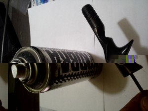

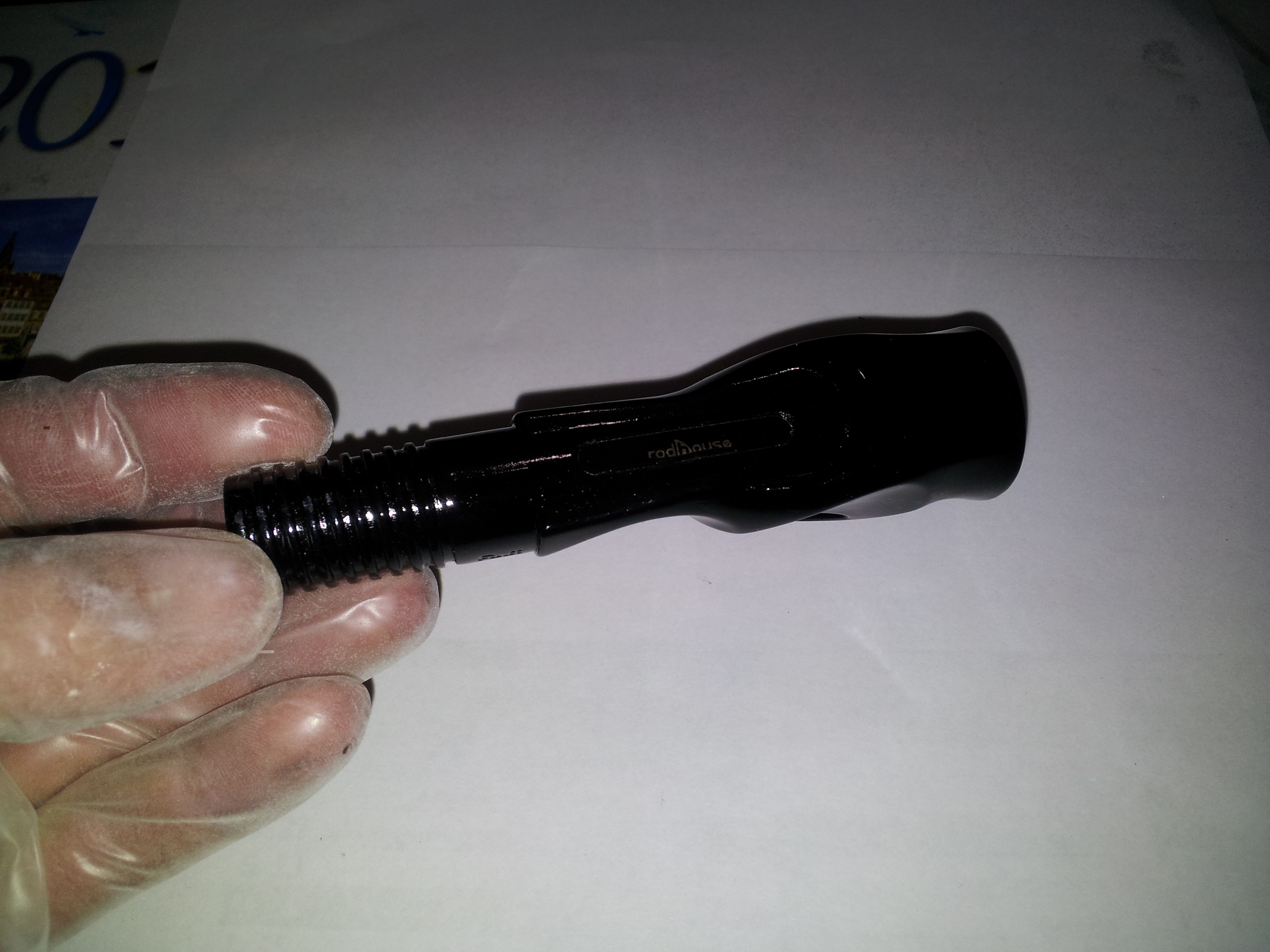

Apres avoir laissé secher 30 à 45 min la couche d appret, il est temps de passer à la couleur du PM, ici 2 voir 3 couches de noir à 45 min d intervalle: Je fais cette etape à la bombe ou à l aerographe, ca ne change pas grand chose au resultat si pulverisation a bonne distance (40cm), lentement, et par pressions successives (on reste pas le doigt sur la bombe hein !
Pour la peinture, pour eviter toute mauvaise reaction avec le vernis, je prends toujours de la peinture ACRYLIQUE pour maquette, modelisme, dessin...

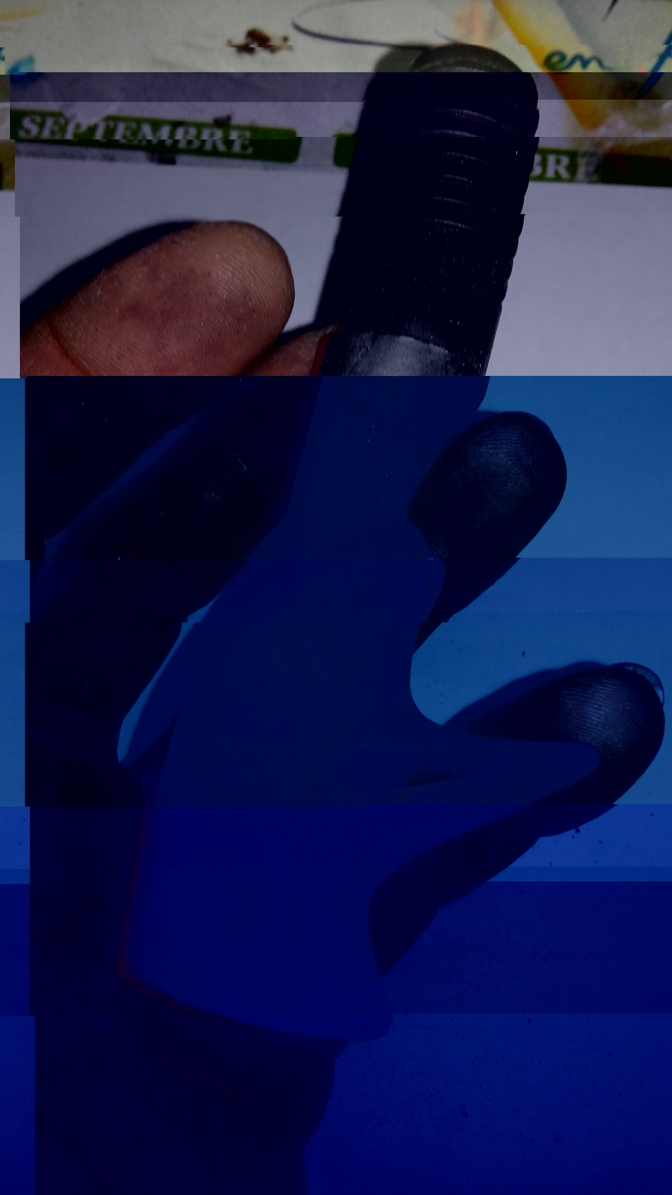

A ce stade, il se peut qu il y ait quelques petites irrégularités, depot en surface de votre PM, rien de grave
si vraiment gros, vous pouvez donner un ptit coup de papier de verre en 1000 pour gommer l asperité, si c est tout petit, le vernis s en chargera

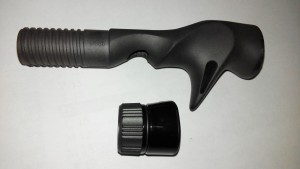

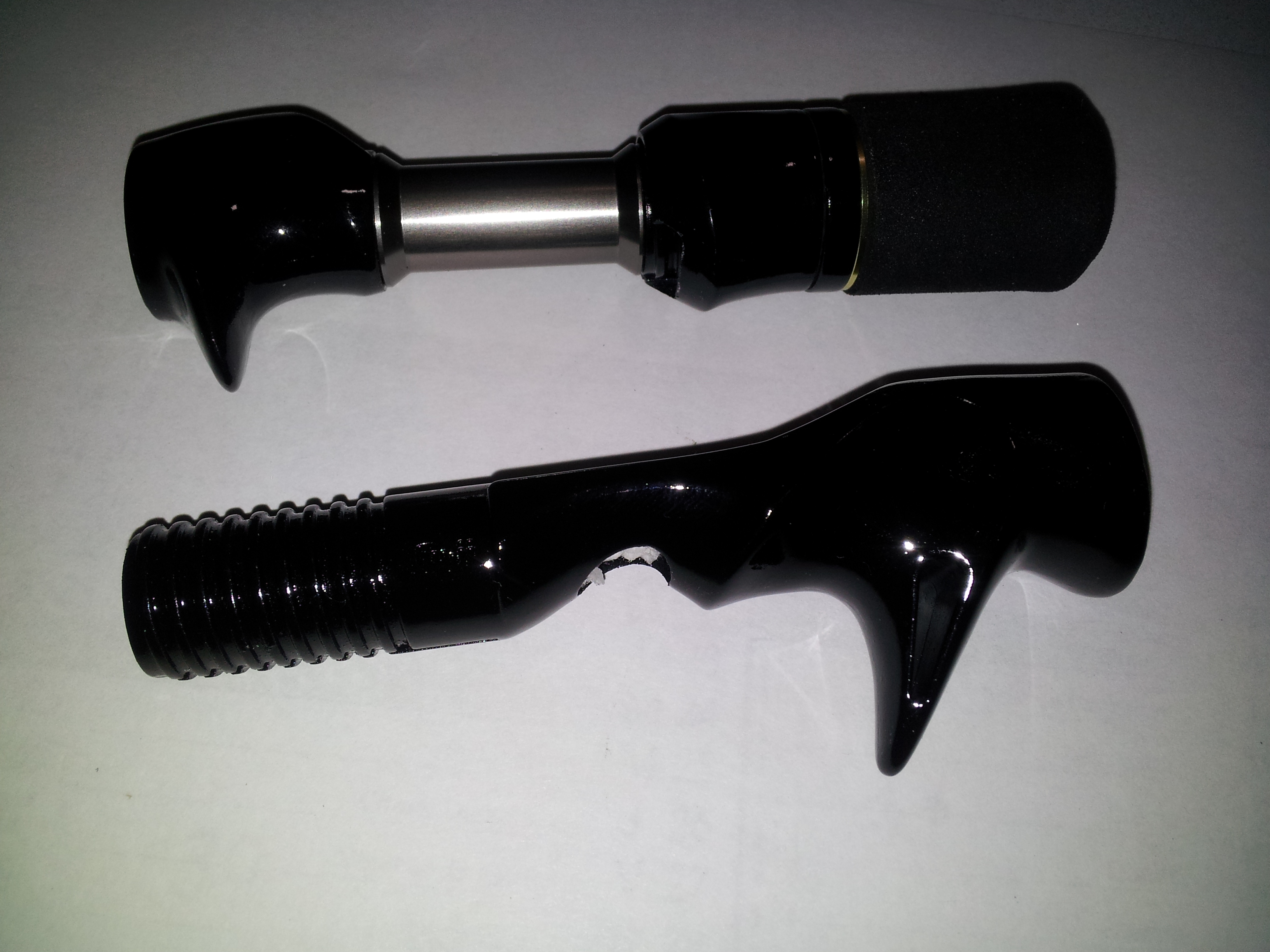

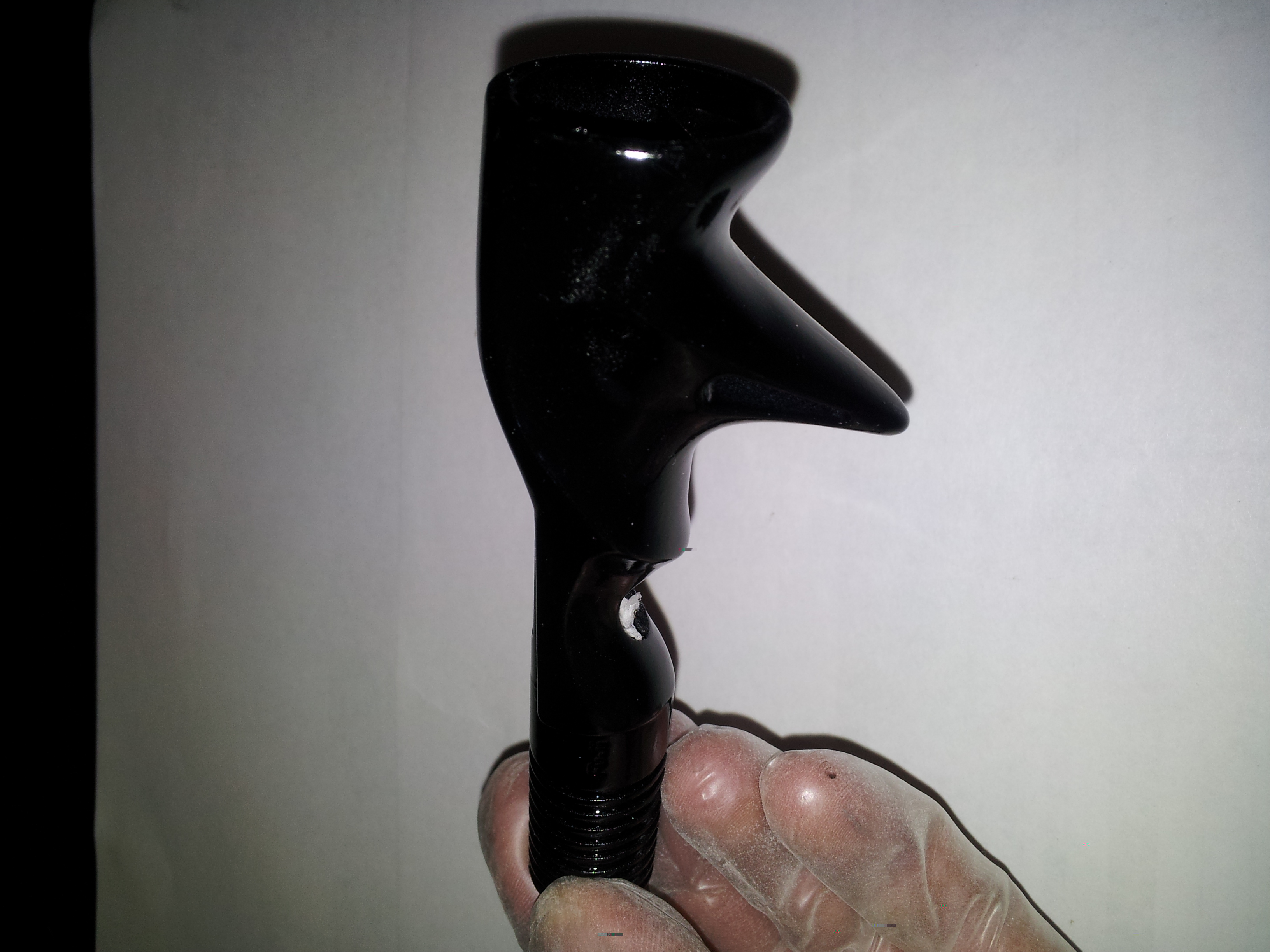

et voici le resultat final:

ça rends bien , trés sympa ton black gloss

Est-ce qu'on a une idée de la tenue dans le temps, en particulier sur les zones de contact (gâchette casting par ex) ?
