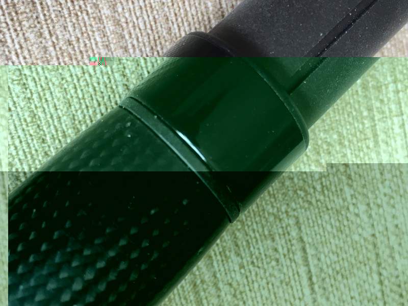

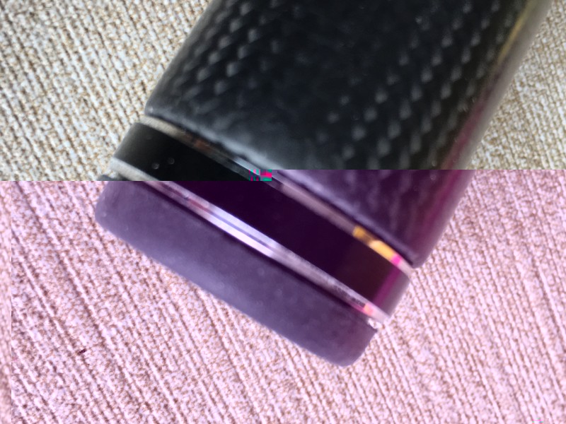

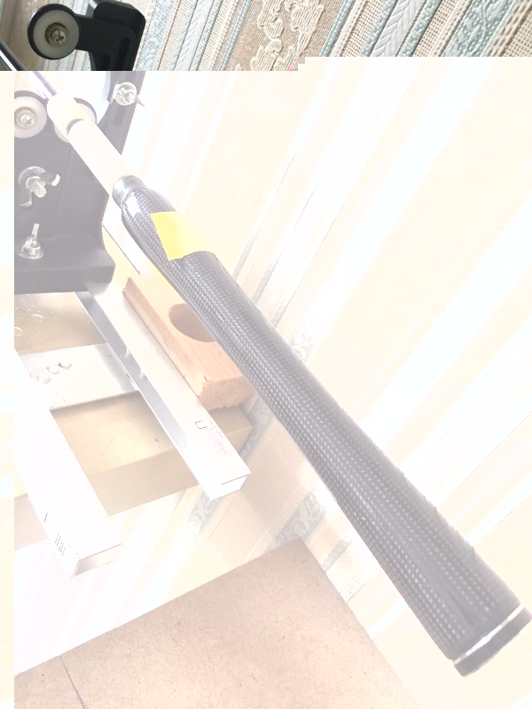

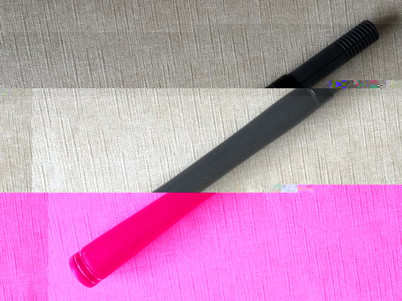

Ca prend carrément forme oui! T'as géré les ajustements au poil de cul!
De mon côté ça avance gentiment aussi. Plus de pigment noir pour teinter la résine, du coup j'ai colorié la mousse au marqueur noir indélébile avec deux couches et vernis derrière une fois bien sec, visuellement le rendu est top.
On verra ce que ça donne une fois stratifié mais la forme va un peu se casser.

Ça devrait faire avec une chaussette fine.
loy15
Messages : 2672
Localisation : Cantal
Re: Tuto : Fabrication d'une poignée en carbone
Message par loy15 »
Oui j'ai fais un test sans imprégnation de résine et ça plaquait bien, la chaussette est bien fine et souple. J'imprègne ce soir ou demain.
